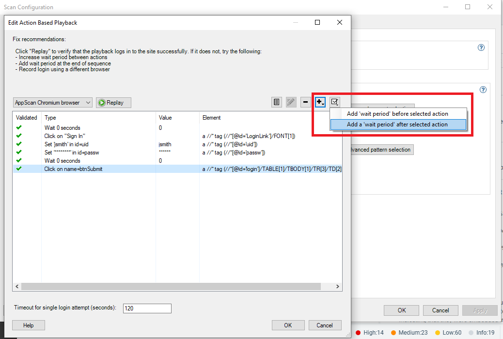

  4. 在登入序列中的最後一個動作之後提高「等待期間」(這可防止瀏覽器在所有要求傳送之前關閉):
    1. 按一下配置 > 登入管理 > 進階選項 > 登入播放 > 編輯播放
    2. 選取清單中的最後一個動作。
    3. 按一下新增等待期間
      新增了 3 秒的等待期間。
    4. 可選擇使用垂直三點功能表中的編輯選項,以秒為單位增加等待時間的數值 垂直三點功能表
