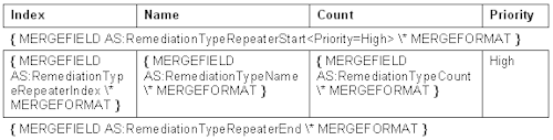

  3. 创建表标题:创建具有四列和一行的表,然后输入标题“索引”、“名称”、“计数”和“优先级”。
  4. 添加将在该表中生成“高”优先级条目的字段:
    1. 从“字段引用”表中,复制代码:AS:RemediationTypeRepeaterStart<Priority=High>
    2. 在此 Word 文档中,将光标放置在标题表后面。
    3. 将合并字段粘贴到文档中作为字段(MS Word 2003:插入 > 字段 > 合并字段 > 字段名称字段;MS Word 2010:插入 > Quick Parts > 字段 > 合并字段 > 字段名称)。
      合并字段将在文档中按以下格式创建:
      {MERGEFIELD AS:RemediationTypeRepeaterStart<Priority=High>\*  MERGEFORMAT}
      注: 缺省情况下,Word 会以截断格式显示标记(因为它们太长,所以可能会省略相关的信息)。要查看完整的标记名称,请单击 [Alt] + [F9](切换字段代码开/关)以显示字段代码。
    4. 单击 Enter 并创建另一个具有四列和一行的表。该表将在稍后使用“高”优先级任务的所有行进行填充。
    5. 在此表后面添加以下合并字段:AS:RemediationTypeRepeaterEnd
      这将显示为:
      {MERGEFIELD AS:RemediationTypeRepeaterEnd\*  MERGEFORMAT}
      您现在已为列出“高优先级”修复任务的文档部分输入了开头和结尾的合并字段。这两个字段将形成一个“循环”,此循环将根据插入它们之间的字段来创建列表。您现在可以输入四个字段,这些字段将在您此前已添加的表中的四列中创建内容
    6. 在左侧列中,添加合并字段:AS:RemediationTypeRepeaterIndex。这将为该部分中 n 个任务的每个任务创建计数器(格式为:1/n、 2/n 等)。
    7. 在第二列中,添加 RemediationTypeName 的合并字段。
    8. 在第三列中,添加 RemediationTypeName 的合并字段。
    9. 在第四列中,输入单词“高”。
    此表的“高”优先级部分现已完成。它将生成多行数据:扫描结果中的每个“高”优先级修复任务都对应一行。文档现在应该如下所示:

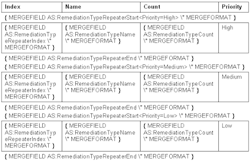

  5. 对“中”和“低”优先级任务重复步骤 4(在“优先级”列中,分别输入“中”和“低”)。确保每个表行(“高”、“中”和“低”)前面都有“开始”合并字段,后面都有“结束”合并字段,如下图中所示。
    注: 这三行的字段内容相同,所以您可以将“高”优先级行复制并粘贴到“中”和“低”优先级任务的“开始”和“结束”标记之间(只更改“优先级”列中的文本)。
    注: 因为“名称”列将包含文本字符串,但是“索引”、“计数”和“优先级”这些列将仅包含数字或一个简短的单词,所以您可能想要据此调整列宽。
    如上所述插入的合并字段
