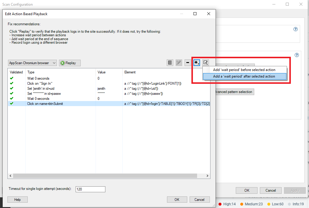

  4. メッセージ・ファイル内の最後のアクション後の「待機期間」を増加します (これにより、すべての要求が送信される前にブラウザーが閉じるのを防止します)。
    1. 「構成」>「ログイン管理」>「詳細オプション」>「ログイン再生」>「再生の編集」の順にクリックします。
    2. リスト内の最後のアクションを選択します。
    3. 「待機時間を追加」をクリックします。
      3 秒の待機期間が追加されます。
    4. 必要に応じて、「編集」オプションを縦の三点メニュー 縦の三点メニューから選択して、待機時間の値 (秒単位) を増やします。

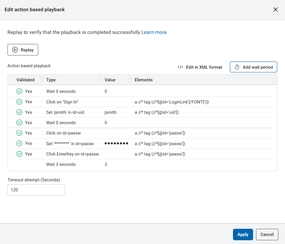

  5. ログイン手順におけるすべてのアクションの前の「待機期間」を増加します (ブラウザーが低速のアクション要素をレンダリングでいるように)。
    2. 待機時間ごとに、「編集」オプションを縦の三点メニュー 縦の三点メニュー から選択して、待機時間の値 (秒単位) を増やします。
