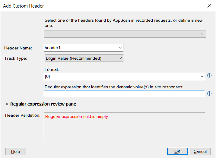

Pour créer une nouvelle définition, cliquez sur le bouton Plus ; pour modifier une définition existante, sélectionnez l'en-tête dans la table et cliquez sur le bouton d'édition
La boîte de dialogue Ajouter/Editer un paramètre personnalisé s'ouvre. Ses zones et options sont décrites dans le tableau suivant.
Paramètre
Description
Sélectionnez l'en-tête...
Si des demandes ont été enregistrées et qu'AppScan a identifié un en-tête personnalisé, celui-ci s'affiche dans une liste déroulante dans la partie supérieure de la boîte de dialogue. Si aucun en-tête personnalisé n'a été identifié, cette liste déroulante ne s'affiche pas. Si vous sélectionnez un en-tête dans cette liste, les autres zones sont renseignées automatiquement.
Nom d'en-tête
Nom de l'en-tête HTTP.
Type de suivi
Connexion/Dynamique/Fixe
  • Valeur de connexion : (Par défaut et recommandé) les requêtes envoyées à l'application qui comprennent cet en-tête utilisent la dernière valeur de l'en-tête reçu à la fin du processus de connexion.
  • Valeur dynamique : les requêtes envoyées à l'application qui comprennent cet en-tête utilisent la valeur la plus récente reçue de l'application.
  • Valeur fixe : les requêtes envoyées à l'application qui comprennent cet en-tête utilisent toujours la valeur que vous entrez dans la zone Valeur.
Valeur
(Fixe uniquement) Entrez la valeur.
Format
(Dynamique uniquement) Définissez le format de l'en-tête complet, comprenant un ou plusieurs groupes pour les valeurs dynamiques, en commençant à {0} pour le premier groupe, {1} pour le suivant et ainsi de suite.
Expression régulière
(Dynamique uniquement) Expression régulière définissant les valeurs dans la réponse du site. Cette expression doit inclure un groupe pour chaque valeur définie dans la zone Format.
Panneau d'aperçu des expressions régulières
(Dynamique uniquement) Cliquez pour développer.
Utilisez ce panneau pour valider votre expression régulière. Entrez la réponse complète dans la zone située en haut du panneau. La zone située en bas du panneau affichera les groupes identifiés ainsi que leurs valeurs.
Validation d'en-tête
Indique si la définition d'en-tête a été validée ou non avec succès en vue d'une utilisation lors de l'examen.

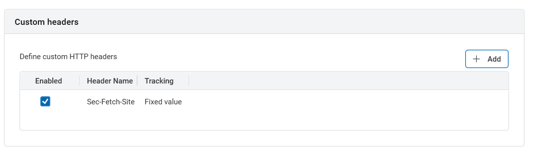

Résultats
Lorsque vous ajoutez une définition d'en-tête personnalisé, celle-ci s'affiche dans la liste des en-têtes personnalisés et la case en regard est cochée, indiquant que la définition est activée. Les entrées désactivées sont sauvegardées avec l'examen mais ne sont pas utilisées.
Liste d'en-têtes personnalisés
