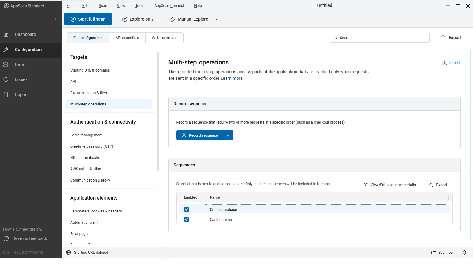

Séquences
Enregistrer une séquence
Cliquez pour enregistrer une nouvelle séquence. Si vous avez configuré les détails de connexion, vous pouvez cliquer sur la flèche vers le bas pour les sélectionner. Pour plus d'informations, voir Enregistrement de séquences à l'aide du navigateur.
Méthode de lecture

Liste des séquences
Répertorie toutes les Opérations en plusieurs étapes enregistrées pour cet examen.
Nom de la séquence
Nom de la séquence sélectionné dans la liste de séquences. La case à cocher en regard de chaque nom indique si la séquence est activée pour cet examen.

Détails de la séquence
Valider Cliquez pour vérifier que la séquence est valide. Les options de résolution des problèmes ne sont activées qu'après validation.
URL enregistrées
Affiche les liens ou les actions dans la séquence sélectionnée.
