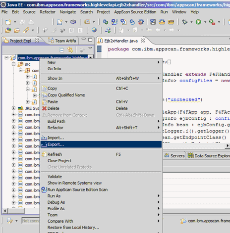

  1. 在「Eclipse 專案瀏覽器」視圖中用滑鼠右鍵按一下您的專案,然後選取匯出。
    在「專案瀏覽器」視圖中用滑鼠右鍵按一下專案之後,功能表中已選取匯出

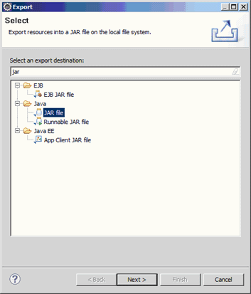

  2. 在「匯出」精靈中,選取 JAR 檔,然後按下一步。
    在「匯出」精靈的選取頁面中已選取 JAR 檔

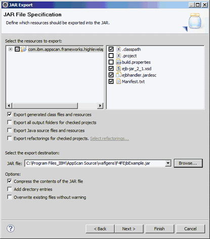

  3. 在「JAR 匯出」選取匯出目的地區段中,選取 JAR 檔的適合位置,並提供名稱。按「下一步」。
    「JAR 匯出」精靈的 JAR 檔案規格頁面,其中已使用 JAR 檔欄位選取匯出目的地

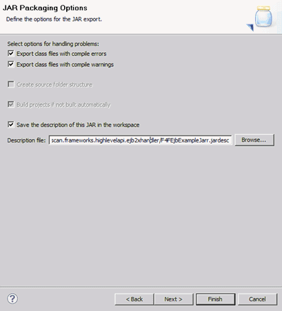

  4. 再次按下一步。您也可以選擇性地設定說明檔的位置和名稱。這會將 .jardesc 檔儲存到您的專案中,內含這個匯出的所有 JAR 匯出設定。有個這個檔案,您可以重複匯出作業,而不需再次指定設定值。
    JAR 包裝選項頁面,其中已使用說明檔案欄位指定說明檔案

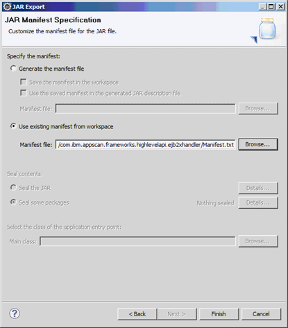

  5. 選取使用工作區中現有的資訊清單圓鈕,按一下瀏覽。選取您稍早所建立的 Manifest.txt 檔。
    JAR 匯出精靈的 JAR 資訊清單規格頁面,其中已選取使用工作區中現有的資訊清單圓鈕,並已完成資訊清單檔欄位
