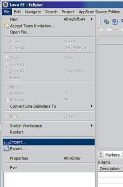

  3. 從工作台主功能表中,選取檔案 > 匯入。
    檔案功能表,其中已選取匯入

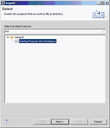

  4. 在「匯入」精靈的選取頁面中,選取現有的專案到工作區,然後按下一步。
    在「匯入」精靈的選取頁面中已選取現有的專案到工作區

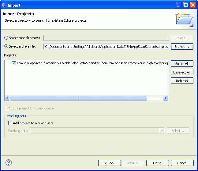

  5. 選取選取封存圓鈕,然後按一下瀏覽。在選取包含要匯入之專案的封存對話框中,找出 <data_dir>\samples\F4FEjbExample.zip(其中 <data_dir> 是 AppScan® Source 程式資料的位置,如所述安裝和使用者資料檔位置),然後按一下開啟。
    這個 zip 檔是 Eclipse 保存檔,內含 Ejb2xHandler 架構處理程式範例的配置和原始碼。
    按一下完成以匯入保存檔。
    「匯入」精靈的匯入專案頁面,其中已指定封存

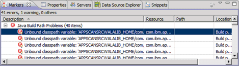

  6. 匯入保存檔之後,您會注意到有一些建置錯誤。範例有一個類別路徑變數指向保存其程式庫的目錄。
    「標記」視圖中的 Java 建置路徑問題

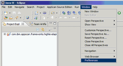

  7. 下一步,您將定義變數。從工作台主功能表中,選取視窗 > 喜好設定。
    視窗功能表,其中已選取喜好設定

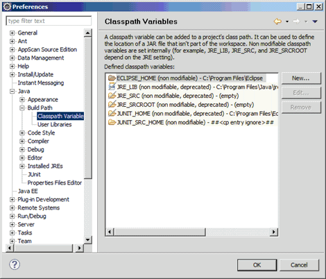

  8. 在「喜好設定」對話框中,選取 Java > 建置路徑 > 類別路徑變數,以開啟「類別路徑變數」喜好設定頁面。按一下新建。
    類別路徑變數喜好設定頁面
  9. 建立一個名稱為 APPSCANSRCWALALIB_HOME 的新變數,並將路徑 設為 <install_dir>\walalib(其中 <install_dir> 是 AppScan® Source 安裝位置)。
    「新建變數項目」對話框,其中已完成名稱和路徑欄位
    按一下所有對話框中的確定之後,範例應該可以建置完成,不會發生錯誤。
