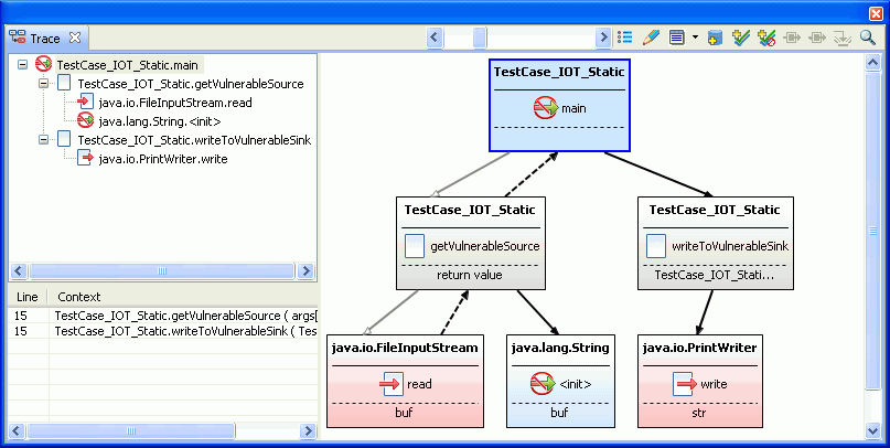

L'exemple de code génère la trace suivante :
Vue Trace
Le panneau présente la pile d'entrée dans laquelle main appelle getVulnerableSource qui appelle FileInputStream.read ainsi que la pile de sortie dans laquelle main appelle writeToVulnerableSink qui appelle PrintWriter.write. Le graphique décrit le flux de données depuis la méthode de lecture vers la méthode d'écriture avec la méthode main joignant les deux piles d'appels. La section Flux de données indique les numéros de ligne des opérations de la méthode main qui transmettent la tache. Dans cet exemple, les deux appels de méthode existent sur la même ligne (ligne 15) au sein de la méthode. (Dans l'exemple de code ci-dessus, cela se traduit par le numéro de ligne 7 ; dans la capture d'écran, le fichier comprend 8 lignes de commentaires.)
