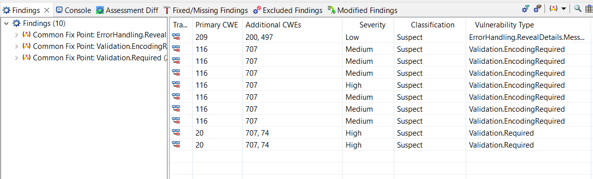

Affichage des constatations
La vue Constatations, ou toute vue contenant des constatations, affiche leur arborescence (regroupement hiérarchique des critères d'évaluation) et un tableau des constatations pour chaque examen. L'élément sélectionné dans l'arborescence des constatations détermine les constatations présentées dans le tableau.
Lorsque vous sélectionnez la racine de l'arborescence, toutes les constatations s'affichent dans le tableau. Lorsque vous sélectionnez un type de groupement, seules les constatations de ce type apparaissent.
Vue Constatations

Les colonnes suivantes apparaissent dans un tableau des constatations.
Tableau 1. Tableau Constatations
En-tête de colonne Description
Trace Une icône dans cette colonne indique qu'il existe une trace pour les collecteurs perdus ou connus.
