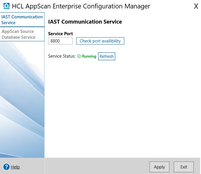

    此时将显示 HCL AppScan Enterprise 配置管理器对话框,其包含 IAST 通信服务部分。
    iast_service_config
  2. 按下表中所述配置 IAST 服务属性:
    字段操作
    服务端口 输入要用于安装 IAST 服务的机器的端口号。
    检查端口可用性 单击此选项可验证端口是否可用于安装 IAST 服务。
    将根据端口可用性显示以下选项:
    • 端口可用 - 指示端口可用于安装 IAST 服务。
    • 端口不可用 - 指示端口不可用。因此,必须尝试为 IAST 服务输入另一个可用端口号。
    • 使用中 - 指示端口号已被 IAST 服务使用。
    服务状态: 指示此端口上安装的服务是“正在运行”还是“未运行”。
    刷新 单击“刷新”可查看端口上运行的最新状态服务。
    应用 单击可应用配置更改以运行 IAST 服务,并与 AppScan Enterprise 应用程序通信。
    退出 单击可退出配置管理器。
