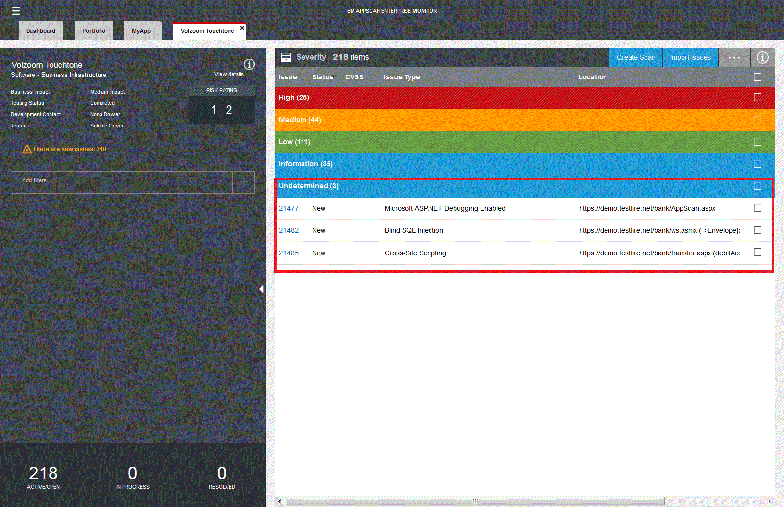

结果
如果有任何导入的问题出现在Undetermined类别中,那么均意味着无法计算 CVSS 分数,因为必需的属性未定义。
导入的问题(状态为未确定)
