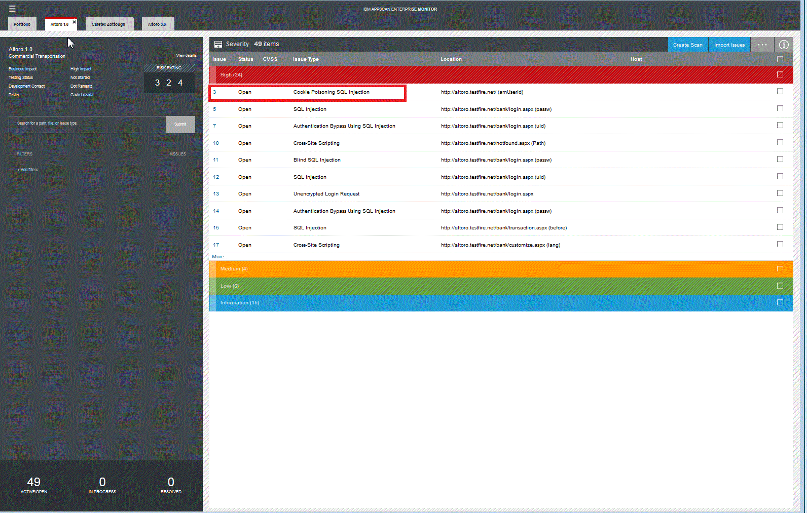

  1. 在应用程序中,单击问题的问题标识。
    应用程序的问题列表。

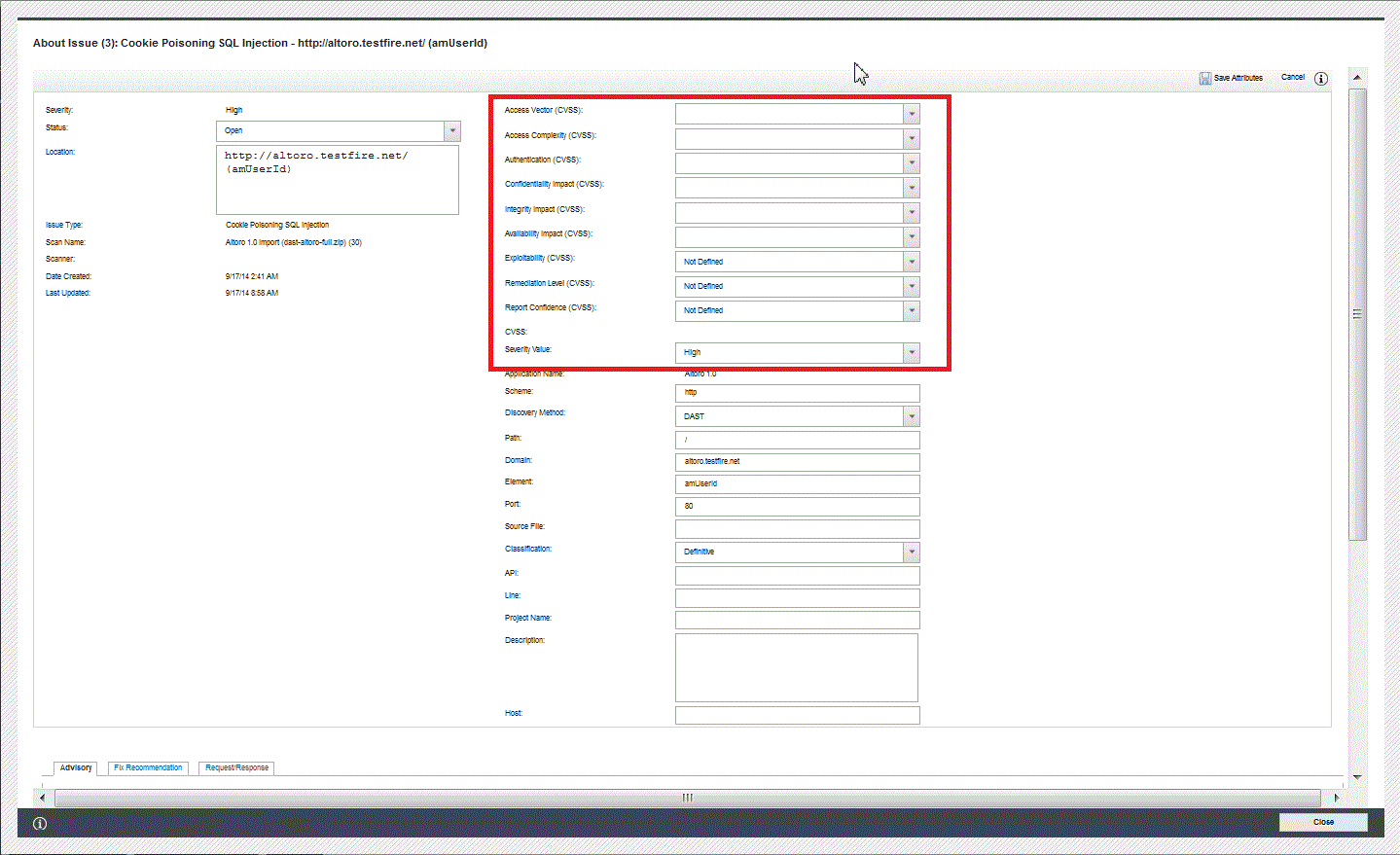

  2. 单击关于该问题对话框中的编辑属性。
  3. 如果基本度量(访问向量、访问复杂性、认证、机密性影响、完整性影响、可用性影响)显示为未知(空白),请为其中每一项选择值。
    在此截屏中,CVSS 基本度量未知,没有任何 CVSS 分数,并且问题严重性为High。
    问题的“关于该问题”对话框。
  4. 将严重性值更改为Use CVSS。
    注: 如果仅更改“严重性值”,但不更改“基本度量”,那么该问题在问题列表中分类为Undetermined,这意味着严重性公式无法准确计算严重性,因为它在其计算中使用的信息缺失。
