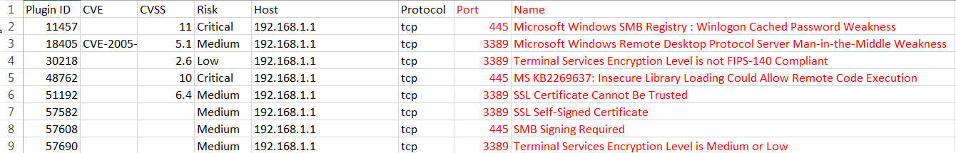

- CSV リストを調査して、どの問題属性 (プラグイン ID、ポートなど) によって問題の固有性が得られるかを判別します。ご使用のデータについて熟知しており、ファイル内の各行が何によって固有になっているのかを理解していることが重要です。
例えば、次の CSV ファイルでは、ポートと名前の組み合わせによって問題が固有になります。
