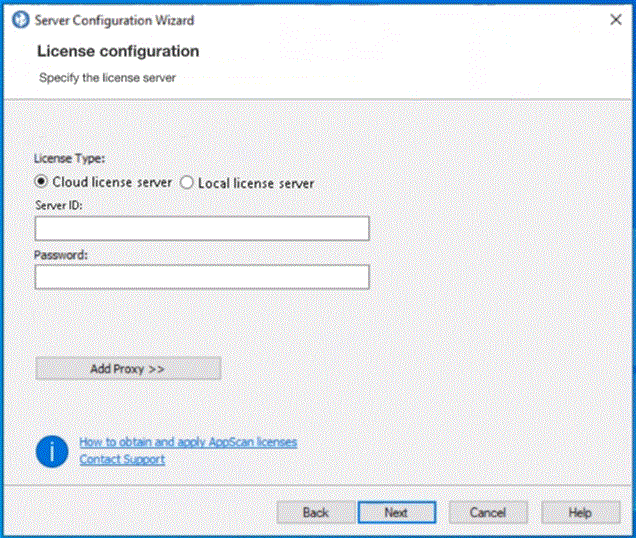

Dans la fenêtre Serveur de licences, indiquez le serveur HCL® License Server à utiliser pour les licences. Voir Serveur de licences.
Ne cochez pas la case Evaluation autonome d'AppScan Source. -

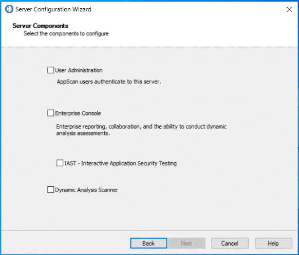

Dans la fenêtre Composants serveur, sélectionnez les composants à configurer. Les composants disponibles dépendent de votre licence. Voir Composants serveur. Si vous installez les composants sur une seule machine, cochez toutes les cases même si vous avez déjà installé l'un des composants.

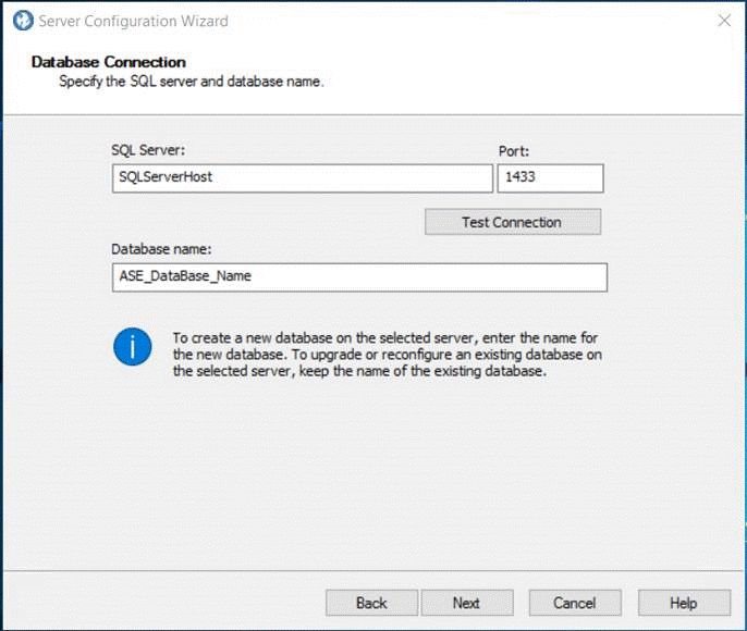

Dans la fenêtre Connexion de base de données, entrez le nom du serveur SQL, le numéro de port et le nom de la base de données à laquelle vous vous connectez. Vous pouvez cliquer sur Tester la connexion pour vérifier que vous pouvez vous connecter au serveur SQL. L'exécution de l'assistant de configuration ne peut pas continuer tant que la connexion n'est pas établie. Lorsque AppScan® Enterprise Server crée la base de données dans SQL Server, il en configure également le classement.
Remarque :- La syntaxe du nom du serveur SQL a été modifié avec la prise en charge de Liberty et la prise en charge de ".\SQL_SERVER_NAME" a cessé. Utilisez plutôt "HOSTNAME\SQL_SERVER_NAME".
- Si vous effectuez une mise à niveau d'une base de données existante à partir de la version 8.6 ou de versions antérieures, entrez le Mot de passe de la clé principale de la base de données dans l'écran suivant pour y accéder. Conservez ce mot de passe en lieu sûr.
- Si votre environnement utilise une instance SQL Server nommée pour la base de données AppScan Enterprise, assurez-vous que TCP/IP est activé dans le gestionnaire de configuration du serveur SQL et redémarrez les services SQL pour le serveur SQL. Utilisez le numéro de port de l'instance de serveur SQL nommée au lieu du numéro de port par défaut (1433).

Dans la fenêtre Connexion de base de données, entrez le nom du serveur SQL, le numéro de port et le nom de la base de données à laquelle vous vous connectez. Vous pouvez cliquer sur Tester la connexion pour vérifier que vous pouvez vous connecter au serveur SQL. L'exécution de l'assistant de configuration ne peut pas continuer tant que la connexion n'est pas établie. Entrez le nom de la base de données. Lorsque AppScan® Enterprise Server crée la base de données dans SQL Server, il en configure également le classement.
Remarque :- Si vous effectuez une mise à niveau d'une base de données existante à partir de la version 8.6 ou de versions antérieures, entrez le Mot de passe de la clé principale de la base de données dans l'écran suivant pour y accéder. Conservez ce mot de passe en lieu sûr.
