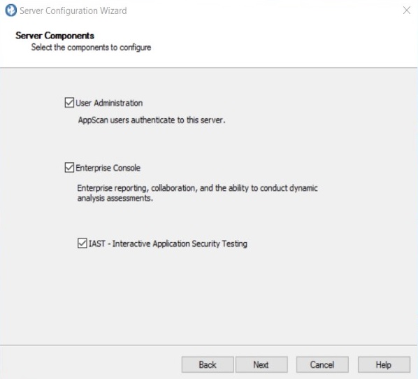

- Dans la fenêtre Composants serveur, sélectionnez les composants à configurer. Les composants disponibles dépendent de votre licence. Voir Composants serveur. Si vous installez les composants sur une seule machine, cochez toutes les cases même si vous avez déjà installé l'un des composants.

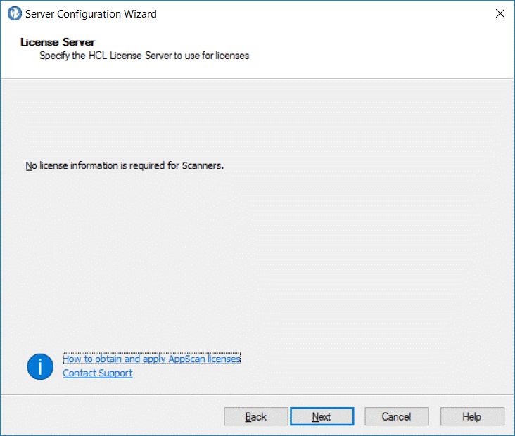

Dans la fenêtre Serveur de licences, indiquez le serveur HCL® License Server à utiliser pour les licences. Voir Serveur de licences.
