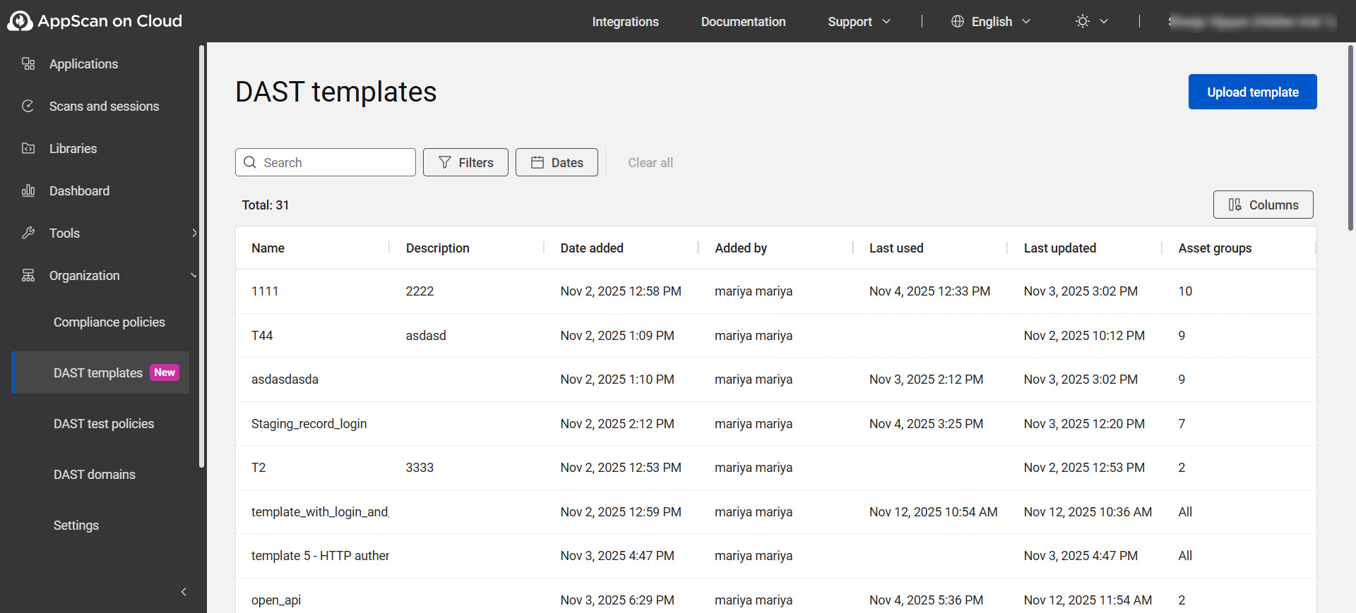

DAST 範本功能可簡化動態應用程式安全測試 (DAST) 掃描範本的管理與使用。您可以將 AppScan Standard 掃描檔案 (.scant) 或 DAST 範本直接上傳至 ASoC。這可將範本集中管理,讓所有 ASoC 使用者都能重複使用,而不需儲存在個別桌面上。
範本管理功能僅提供給具有管理員或管理角色的使用者。每個範本都可與特定資產群組或所有資產群組建立關聯。如果您的應用程式屬於與該範本相關聯的資產群組,您可以在建立掃描對話框中使用預先定義的範本建立掃描。
DAST 範本頁面顯示已上傳的範本
DAST 範本頁面選項
