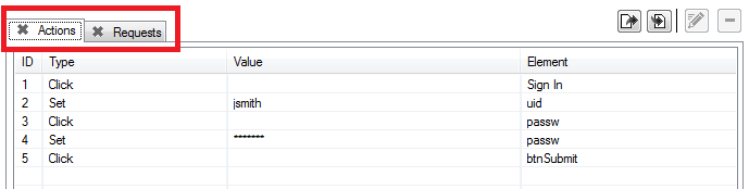

ログイン手順の記録後にブラウザーを閉じると、緑色の鍵アイコン が表示されます。これは、スキャン中にセッション内状況を検証するために使用できるパターンが ADAC によって検出されたことを示します。代わりに別のアイコンが表示された場合は、ADAC がスキャン中にサイトにログインするための情報が不足していた可能性があります。

アクション・ベースのログインの使用 アクション・ベースのログイン: 成功 要求ベースのログイン: 成功 |
アクションは不要です。アクション・ベースのログインが使用され、要求ベースのログインはフォールバック方法として使用可能です。 |
アクション・ベースのログインの使用 アクション・ベースのログイン: 成功 要求ベースのログイン: 失敗 |
アクションは不要です。アクション・ベースのログインが使用されます。 要求ベースの手順をトラブルシューティングするには、要求ベースのログインのトラブルシューティングを参照してください。 |
要求ベースのログインの使用 アクション・ベースのログイン: 失敗 要求ベースのログイン: 成功 |
アクションは不要です。アクション・ベースのログインが優先方式ですが、要求ベースのログインが成功したため、こちらが使用されます。 アクション・ベースの手順をトラブルシューティングするには、アクション・ベースのログインのトラブルシューティングを参照してください。 注: 非常に遅いログイン・ページがある場合は、要求ベースのログインを使用するのが実用的な場合があります。これは、通常、多くのログインがスキャン中に必要になるためです。 |
