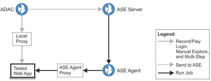

AppScan® Dynamic Analysis Client (ADAC) の「通信およびプロキシー」ビュー
- ローカル
- ローカルのマシンが、テスト・サイトへの接続にプロキシー・サーバーを必要とする場合、ここで構成します。これはログインの記録および再生、マニュアル探査、マルチステップ操作要求で使用します。
- ASE エージェント
- AppScan Enterprise エージェントが、テスト・サイトへの接続にプロキシー・サーバーを必要とする場合、ここで構成します。これはスキャン中の要求送信時に使用します。

プロキシー |
ローカル/ASE エージェント・タブ |
ADAC または ASE エージェントでアプリケーションへのアクセスにプロキシーを使用する場合、ここで構成します。デフォルトでは、Internet Explorer のプロキシー設定を使用します。1 番目のプロキシー・タブ (ローカル) では ADAC のプロキシー設定、2 番目のタブ (ASE エージェント) では ASE エージェントのプロキシー設定を行います (上図を参照してください)。
