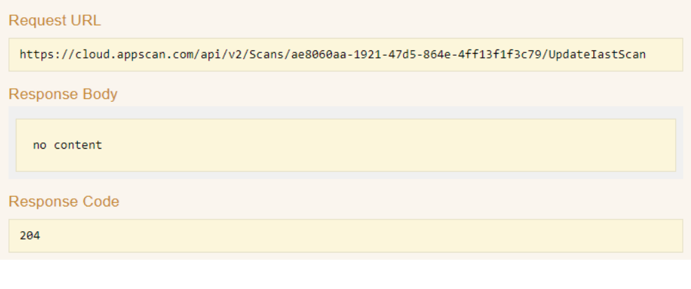

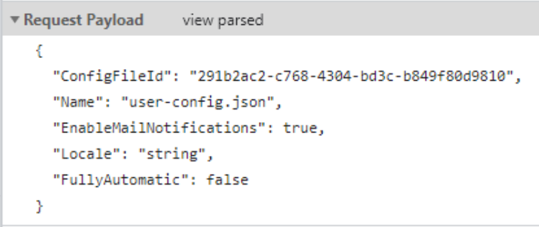

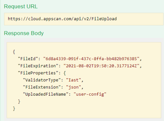

REST API
  1. 傳送要求 FileUpload。回應包括 FileId
  2. 使用您收到的 FileId 來更新 IAST 代理程式。

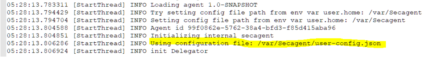

透過將配置檔複製到伺服器上的目錄來部署配置檔。部署位置通常是伺服器暫時資料夾。last 將位置列印至 stout

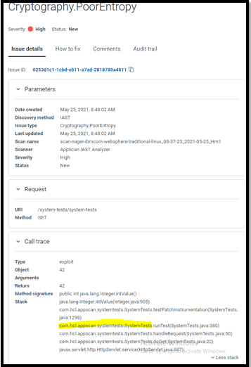

根據名稱空間來過濾漏洞攻擊問題(Cryptography.PoorEntrpy、Cryptography.InsecureAlgorithm 等)。
註: 這會從名稱空間排除所有問題。
範例:
如果要將這個問題和所有問題從 com.hcl.appscan.systemtests.SystemTests 過濾掉,則可以新增:
"ignoredMethods": ["com.hcl.appscan.systemtests.SystemTests"]

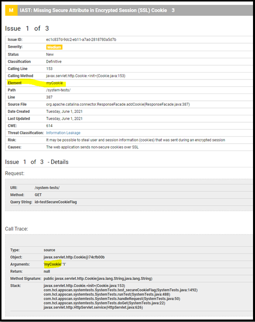

未設定安全屬性或設定 Cookie 的僅 HTTP 屬性時的 IAST 報告。若要過濾掉特定的 Cookie,請將 Cookie 名稱新增至配置檔。
範例:如果要過濾掉這個問題,則可以新增:
"ignoredNonSecureCookies": ["myCookie"]

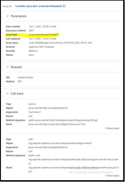

依預設,系統會啟用所有安全規則。透過配置檔,您可以停用部分報告類型。指定要停用的欄位,所有其他欄位將保持啟用狀態。
例如,“CheckCsrf” : false 會停用此類型所有問題的報告。

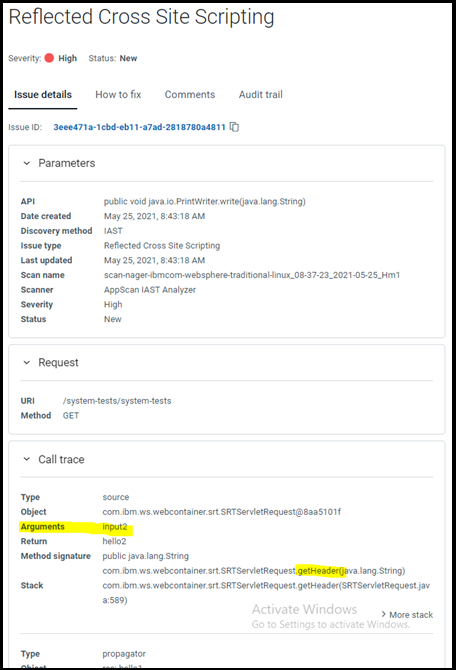

停用按標頭名稱或 Cookie 名稱的注入
欄位 說明
safeHeaders, safeCookies 字串陣列
預設值:None
用標頭或 Cookie 的名稱將其宣告為安全。這會導致 IAST 停止追蹤來自此標頭或 Cookie 的輸入,因此不會報告來自此值的任何注入。
提示: HTTP 標頭名稱需區分大小寫。
範例:
下列「跨網站 Scripting」問題的來源是名為 input2.的標頭。如果要過濾此輸入造成的所有問題,則可以新增:
"safeHeaders": ["input2"]
