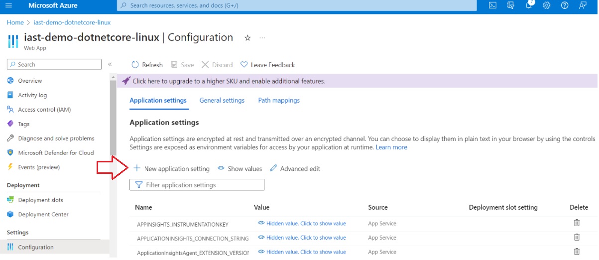

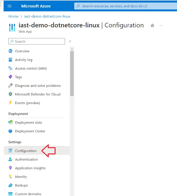

    1. 在 Azure 入口網站中,前往「設定」>「配置」
    2. 在「應用程式設定」標籤中,按一下「+」號以新增設定。
    3. 在開啟的「新增/編輯應用程式設定」對話框中,輸入下列名稱和值:

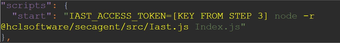

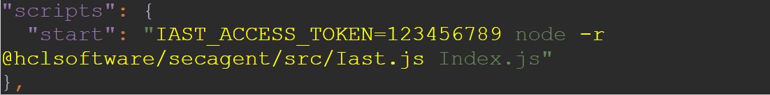

  5. 依預設,Azure App Services 會使用 package.json 中的啟動 Script 作為執行指令。編輯啟動 Script,將上述步驟三的代理程式金鑰設定為環境變數,並從步驟四將 IAST 代理程式作為必要的套件執行。
    例如,如果原始指令如下:將其編輯至此:金鑰為 123456789 的範例:
