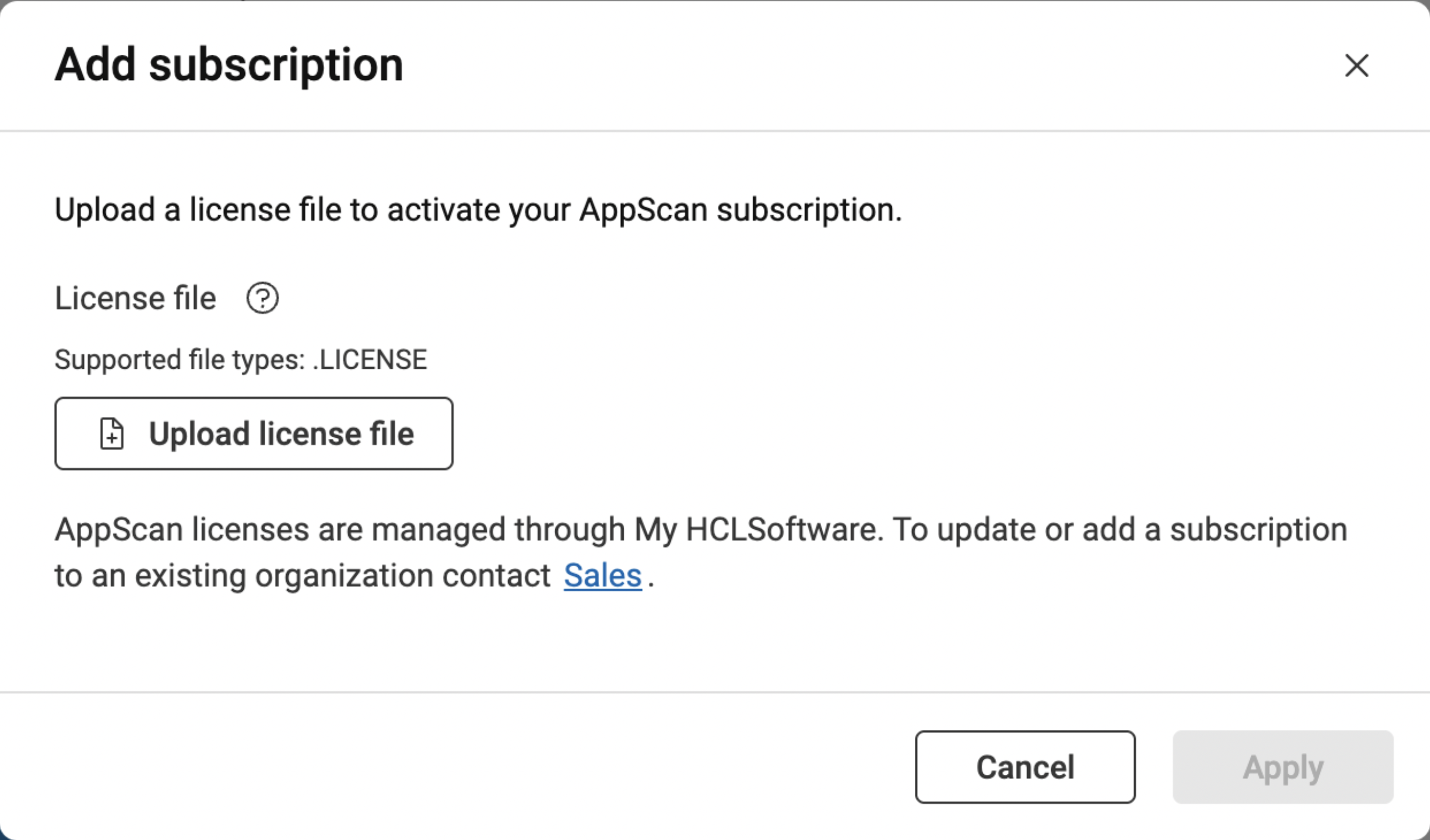

若要以現有的 AppScan 360° 使用者身分上傳授權檔:
  1. 在 MHS 中管理部署然後下載授權檔。
  2. 登入 AppScan 360°
  3. 選擇「組織」 > 「訂閱」 > 「新增訂閱」
  4. 按一下「上傳授權檔」。
  5. 瀏覽至已下載授權檔的位置,然後選取該授權。
  6. 按一下套用
