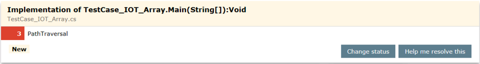

在下列範例中,修正程式群組狀態是「新的」。修正程式群組的所有元件問題具有「新的」狀態。

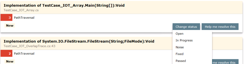

如果要變更修正程式群組的狀態:
- 按一下修正程式群組的「變更狀態」。
- 從產生的功能表選擇可用的狀態。

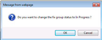

- 按一下確認對話框的「確定」。
AppScan 360° 可更新修正程式群組的狀態和所有元件問題的狀態。
