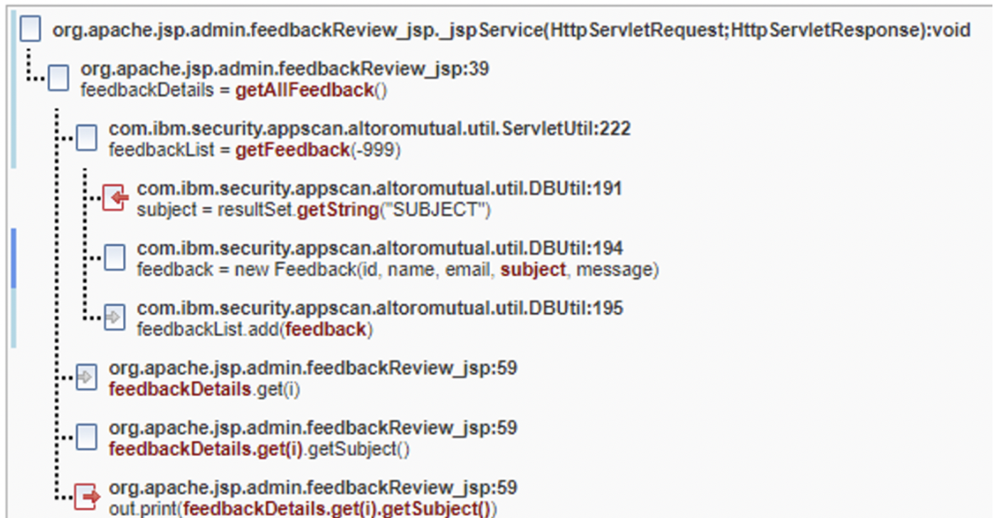

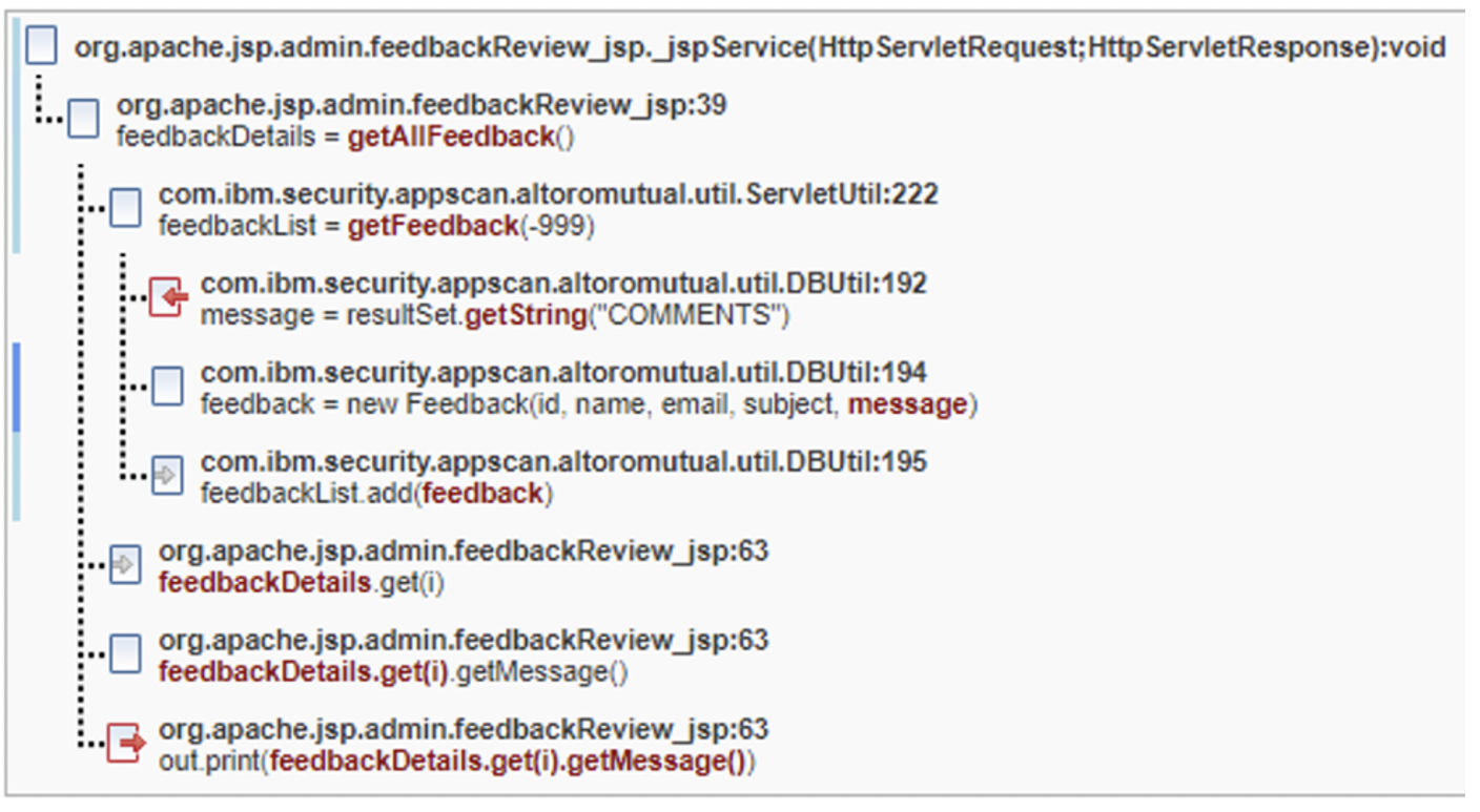

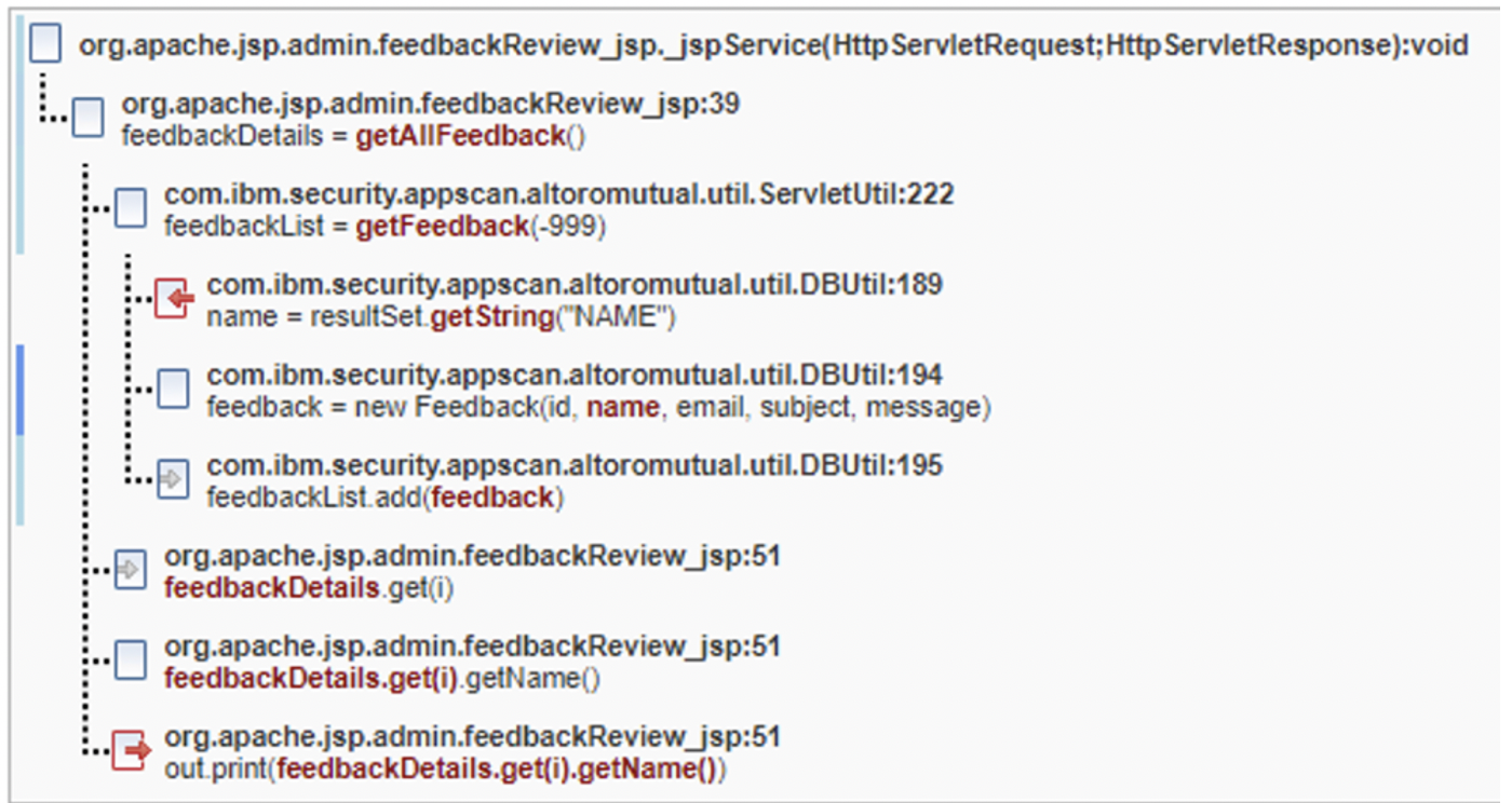

在下列影像中有五個參數(id、name、email、subject、message),最終會將其設為第 194 行 DBUtil.java 中的固定點 new Feedback。雖然 id 是 int,不是跨網站 Scripting 的可攻擊向量,但另外四個是可攻擊的,必須加以補救。
「追蹤」告訴我們有五種不同的症狀存在,並因顯示在不同行的 out.print 呼叫而進入瀏覽器頁面。如果 new Feedback 呼叫將容許的字元加入容許清單,或是針對建構子內的這五個實體資料進行某種消毒/驗證,則系統會解析修正程式群組中的所有發現項目。如果忽略修正程式群組修正點,則需要為每一個發現項目新增四個不同的編碼呼叫。

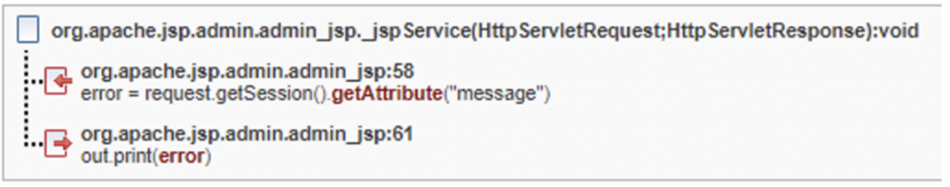

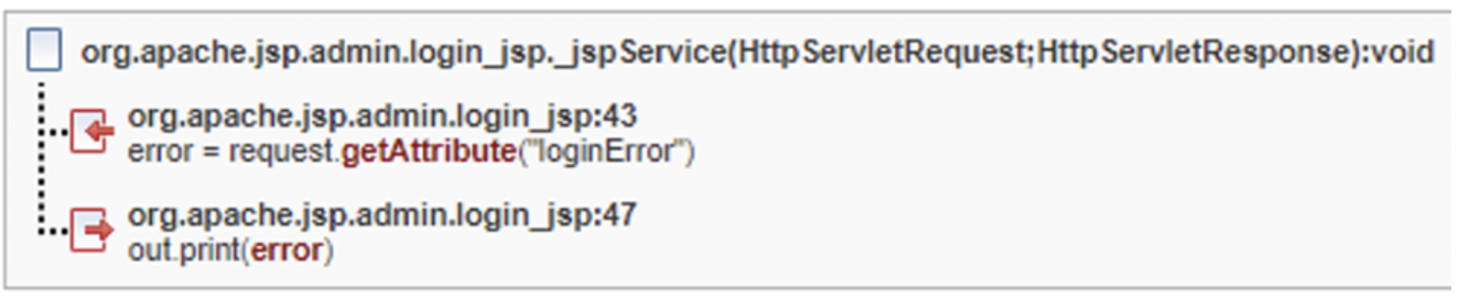

在這個範例中,有兩個發現項目具有相同的根本原因(輸入字串沒有跳出)。這兩個實例都需要個別解析,不過其修正程式相似。在這個案例中,兩個實例的修正程式相同。
