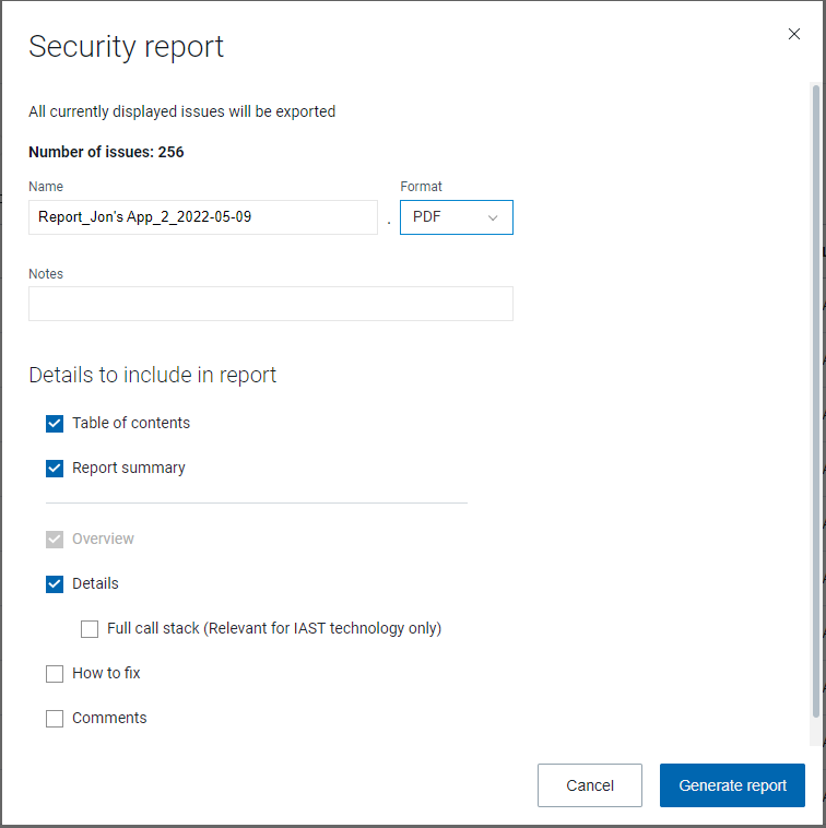

如果要產生安全報告:
  1. 請執行下列其中一項動作:
    • 針對應用程式或掃描,請執行上述步驟。
    • 針對問題清單,請套用過濾器,僅顯示您要包含進報告的問題,然後按一下安全報告
    即會開啟安全報告對話框。
  2. 請為報告命名或保留預設名稱,然後選取檔案類型(HTMLPDF,在某些情況下則應選取 CSV 和 \)。
  3. 您可新增位於報告最上方的註解。選用。
  4. 請選取報告中所需區段的勾選框,並清除不需要的區段。
  5. 按一下產生報告
    報告會產生並儲存至您的機器。
