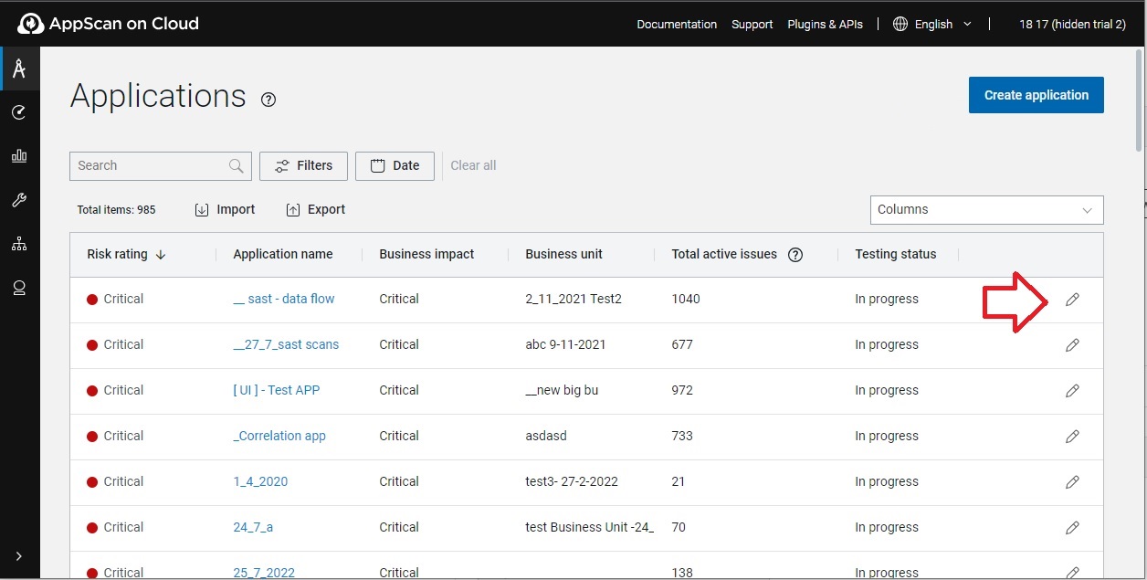

  1. 應用程式視圖中,按一下應用程式的編輯圖示。
    AppScan 360° 顯示編輯應用程式對話框。
