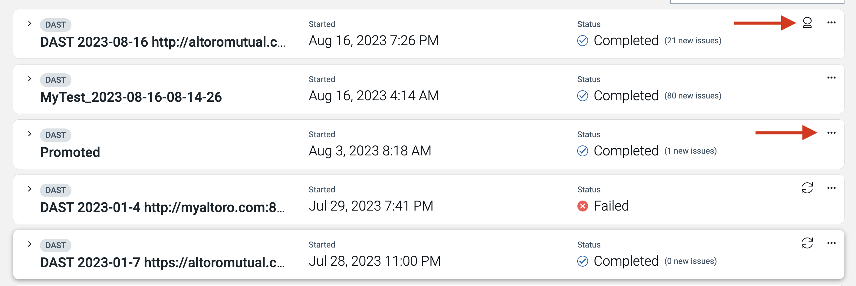

個人掃描會顯示在應用程式的掃描清單中,但是個人掃描中發現的問題不會與其他應用程式結果合併。正如同一般掃描一樣,您可以下載個人掃描的報告。
在「掃描清單」中,個人掃描是以「個人」掃描圖示來識別:
