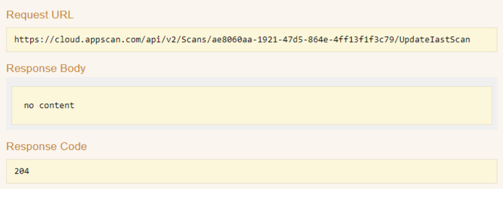

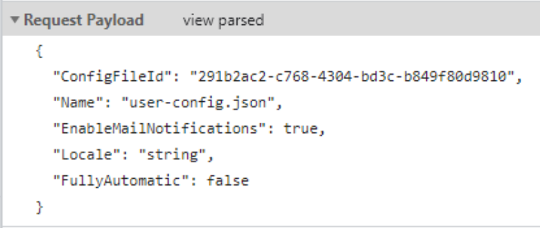

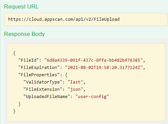

通过 AppScan 360° RESP API 或本地文件部署 IAST 代理程序。在这两种情况下,您都可以在 IAST 正执行监控时进行更新,更新将在数秒后生效。
REST API
  1. 发送请求 FileUpload。响应包括 FileId
  2. 使用收到的 FileId 更新 IAST 代理程序。

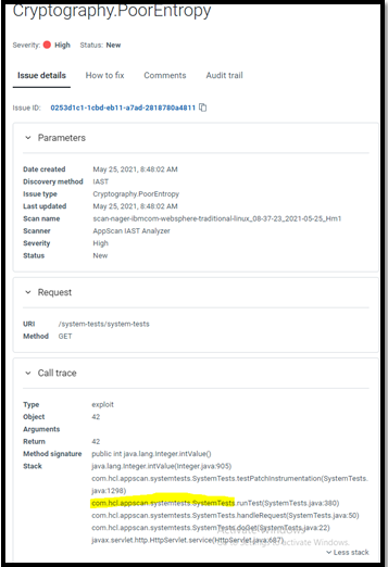

示例:
要过滤掉此问题以及 com.hcl.appscan.systemtests.SystemTests所有问题,请添加:
"ignoredMethods": ["com.hcl.appscan.systemtests.SystemTests"]

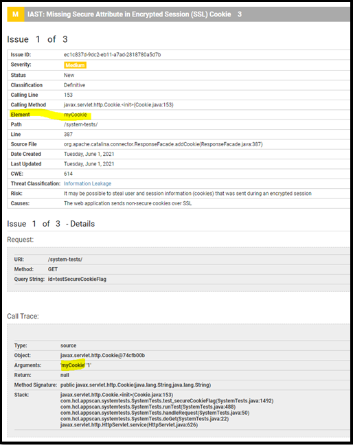

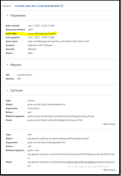

忽略有关不安全 Cookie 的报告
字段 描述
ignoredNonSecureCookies, ignoredNonHttpOnlyCookies 字符串阵列
缺省值:无
当未设置安全属性或设置了 Cookie 的 http-only 属性时,IAST 将报告。要过滤掉特定 Cookie,应将此 Cookie 名称添加到配置文件中。
示例:要过滤掉出此问题,请添加:
"ignoredNonSecureCookies": ["myCookie"]

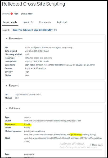

按其名称将标头或 Cookie 值声明为安全值。这会导致 IAST 停止跟踪来自此标头或 Cookie 的输入,因此将不会报告来自此值的任何注入。
提示: HTTP 标题名称区分大小写。
示例:
以下跨站点脚本编制问题的来源是一个名为 input2 的标头。要过滤此输入导致的所有问题,请添加:
"safeHeaders": ["input2"]
