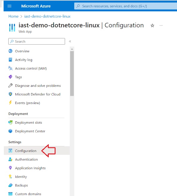

    1. 在 Azure 门户网站中,转至设置 > 配置

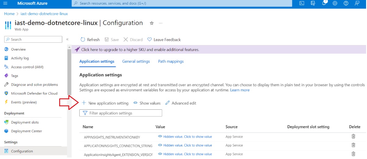

    2. 应用程序设置选项卡中,单击 + 号以添加新设置。
    3. 在打开的添加/编辑应用程序设置对话框中,输入以下名称和值:
      名称 ASPNETCORE_HOSTINGSTARTUPASSEMBLIES
      SecagentCore
    4. 单击确定

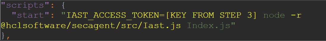

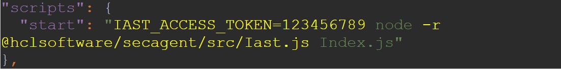

  5. 缺省情况下,Azure App Services 将 package.json 中的启动脚本用作运行命令。编辑启动脚本以将上述步骤 3 中的代理程序密钥设置为环境变量,并将步骤 4 中的 IAST 代理程序作为所需包运行。
    例如,如果原始命令为:将其编辑为此:密钥为 123456789 的示例:
