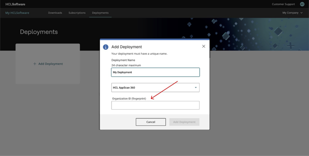

  1. 使用与您的帐户关联的凭据登录 MHS。
  2. 单击部署
  3. 单击添加部署
    1. 请为部署提供一个唯一的名称。
    2. 类型选择 AppScan 360
      可用类型与您登录时使用的 MHS 凭据相关联。您只能从您或您的组织已购买许可证的产品中进行选择。
    3. 将从 AppScan 360° 许可证对话框中复制的组织标识粘贴到组织标识(指纹)字段中。
    4. 单击添加部署

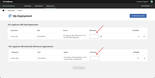

  4. 将您的许可证权益(许可证席位)分配到您所购买的部署的各个组件中。
    1. 对于产品的每个组件,在已分配字段中输入一个小于或等于可用列中列出数量的数字。
      您必须先为平台分配至少一个权益,然后才能将任何权益分配给产品加载项。
    2. 单击保存所有更改
    MHS 会将一张与新创建的部署相关的卡片添加到“MHS 部署”页中。
  5. 右键单击部署卡片右上角的菜单,然后选择下载许可证文件
    请留意在 AppScan 360° 中上载许可证文件的位置。

  4. 将您的许可证权益(许可证席位)分配到您的部署的各个组件中。
    2. 单击保存所有更改
