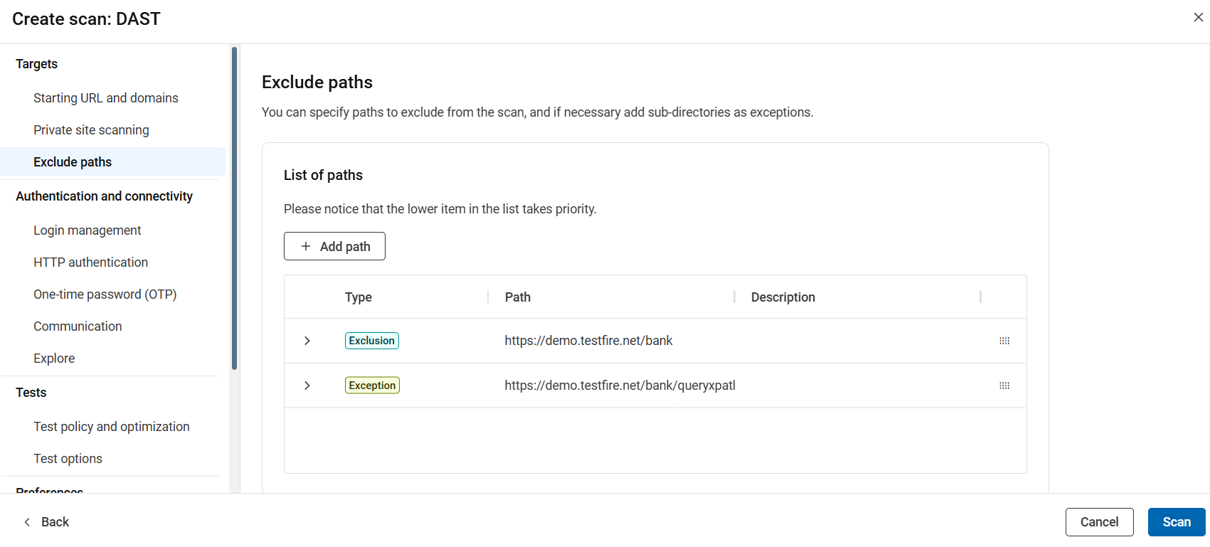

  4. 目标:排除路径
    从扫描中排除应用程序中的某些路径。您可以通过将 URL(可能包括查询的完整路径)或“正则表达式”添加到排除路径列表来过滤自动探索阶段的范围。此种做法的可能原因是:
    • 因为它们仍处于开发阶段,并且您知道它们有问题而不想立即对其进行扫描
    • 因为您知道它们没有问题,所以您想要减少扫描时间
    • 通过限制仅扫描应用程序的某些部分来减少扫描时间
    您还可以将某些要扫描的路径添加为排除路径的例外项。
    显示添加了一个排除项和一个例外项的配置
    设置
    选项
    + 添加路径
    在列表下方显示选项,用于将路径作为排除项或例外项添加到扫描中。
    排除项 列出的路径将从扫描中排除。与配置为排除的路径匹配的任何链接都将从扫描中滤除。
    • 路径:输入路径或正则表达式。如果路径是正则表达式,请选择正则表达式切换按钮。
    • 描述(可选):添加要显示在“排除路径”列表中的描述。
    • 排除项:选择单选按钮以添加排除项,然后单击添加。列出的路径及其子目录将从扫描中排除,除非您定义了任何例外项。
    例外项 用于包含在列表靠前位置被排除的路径内的特定目录或文件。
    • 例外项:选择单选按钮可为在列表靠前位置被排除的路径内的特定目录添加例外项,然后单击添加。所列出的路径将包含在扫描中。请注意,“例外项”必须在“排除项”之才能生效。
    注:
    • 例外项功能仅用于您想要包括已排除路径中的目录或文件时。例如,如果您已排除:https://demo.testfire.net/bank,那么可以在列表靠后位置添加 https://demo.testfire.net/bank/queryxpath.jsp 作为“包括项”,将该子目录包括在扫描中。
    • 如果您在扫描的探索和测试阶段之间添加“排除项”,那么 AppScan® 将不再测试已排除的路径,即使它们已被探索也是如此。
    • 如果列表中两个项之间有冲突,那么列表中靠下面的项将优先考虑。单击并拖动列表中的项目以将其上下移动,并根据需要调整项目的顺序。
