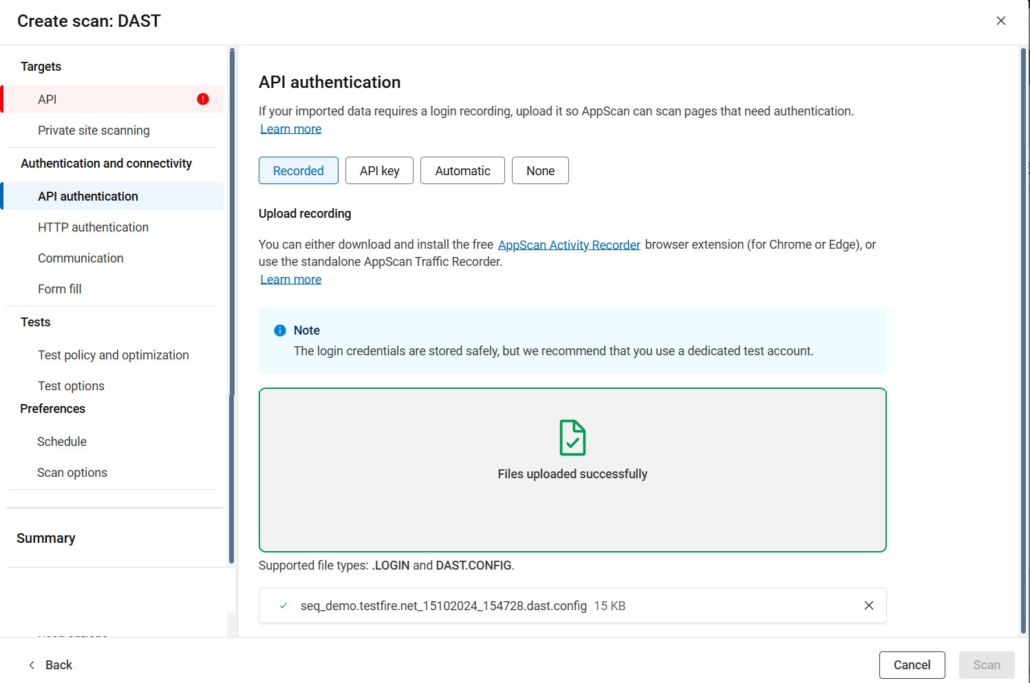

  4. 认证和连接:API 认证
    如果导入的数据需要登录记录,请将其上载,以便 AppScan 可以扫描需要认证的端点。您还可以使用第三方工具来记录登录并在此处上载文件。API 密钥认证可用于 OpenAPI。 显示登录记录上载选项的 API 配置
    设置
    选项
    已记录
    上载记录
    如果需要使用特殊登录过程,可选择此选项以上载 AppScan 360° 在扫描期间登录应用程序时将使用的过程记录。您可以使用 AppScan Activity Recorder(另存为 CONFIG 文件)或 AppScan Standard(导出为 LOGIN 文件)创建记录。
    重要: 记录的登录序列必须包含以下请求:
    • 登录/授权请求
    • 其他已登录/已授权请求。这一额外的请求有助于 AppScan 在测试应用程序时确认授权是否成功并保持会话。
    有关记录 CONFIGLOGIN 文件的详细信息,请参阅 记录流量使用 AppScan Standard 记录登录
    API 密钥 AppScan 360° 支持对需要 API 密钥的 API(如 OpenAPI)进行扫描时的 API 认证。至少输入一个密钥名称密钥值。如果需要,您可以添加另一个密钥名称和值。在 API 认证期间将保存和使用这些值。
    自动 选择此方法,让 AppScan® 可以自动检测应用程序的登录表单,并使用由您提供的用户名和密码。您还可以输入第三个凭证(可选),如 PIN# = 1234。但是,使用第三个凭证需要 AppScan 360° 支持团队的帮助,并且扫描可能需要更长时间。
    注: CAPTCHA 不受支持。
    不需要特殊登录过程时,请使用此选项。

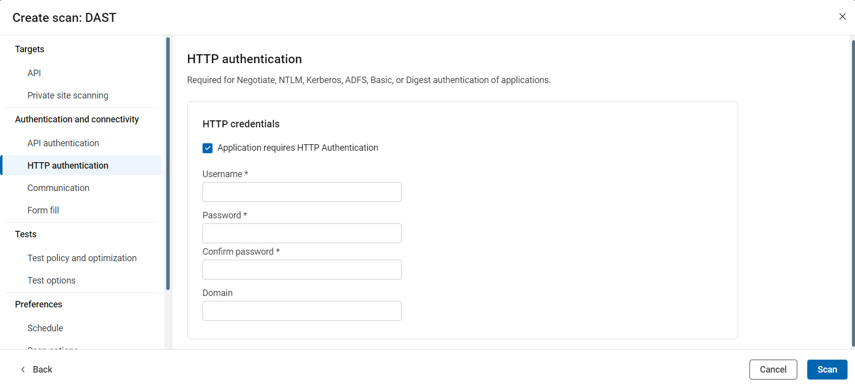

  5. 认证和连接:HTTP 认证
    除登录信息外,还指示应用程序是否需要 HTTP 认证(Negotiate、NTLM、Kerberos、ADFS、Basic 或 Digest)。输入用户名密码以及(可选),供 AppScan 360° 在扫描期间使用。
    显示 HTTP 认证选项的 API 配置

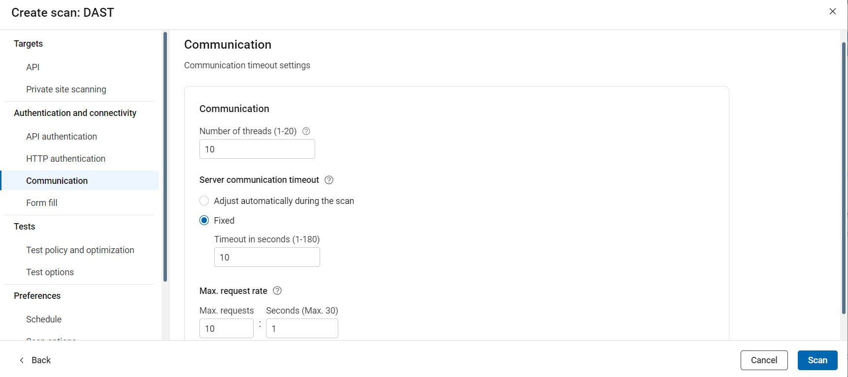

  6. 认证和连接:通信
    设置 AppScan 360° 可同时发送的最大请求数。
    显示通信选项的 API 配置
    设置
    选项
    线程数
    如果您的站点不允许此数量,请降低限制;如果您的站点完全不允许同时线程,请将限制降低为 1
    服务器通信超时
    在扫描期间自动调整
    允许 AppScan 360° 决定在超时前等待任何特定响应的时间。这可大大减少扫描时间。
    已修复
    设置在超时前 AppScan 360° 将等待响应的最长时间。如果站点响应缓慢并且由于短超时而导致 AppScan 360° 缺少响应,请增大此设置。
    最大请求速率
    缺省情况下,AppScan 360° 会尽快将其请求发送到站点。如果此限制会使网络或服务器过载,可减小其值。

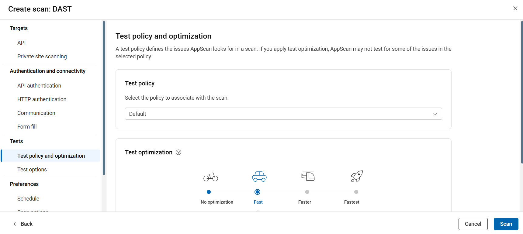

  8. 测试:测试策略和优化
    定义将在测试期间发送到应用程序的测试集合(测试策略),并在对您来说速度比扫描深度更重要时,时常在产品生命周期中应用优化以加快扫描速度。显示测试策略和优化选项的 API 配置
    设置
    选项
    测试策略
    根据所需的覆盖范围级别,从五项预定义的测试策略或中选择一项,或选择一个定制策略。缺省值为 Default,它包含除侵入式和端口侦听器测试之外的所有测试。有关详细信息,请参阅测试策略
    提示: 测试策略与应用程序合规性策略不同。
    测试优化
    选择扫描速度和问题覆盖范围之间的权衡级别,以满足您的需求。滑块提供四个级别。缺省值为快速。有关详细信息,请参阅测试优化

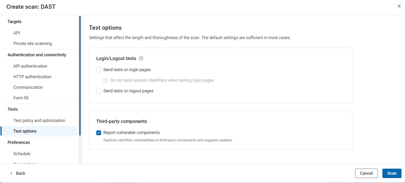

  9. 测试:测试选项
    选择是否在登录和注销页面上发送测试。如果您选择在登录页面上发送测试,请指定是否发送会话标识。显示测试选项的 API 配置
    设置
    选项
    登录/注销测试 选择是否在登录和注销页面上发送测试。如果您选择在登录页面上发送测试,请指定是否发送会话标识。
    报告易受攻击的组件 AppScan 会发现第三方组件中的漏洞并建议更新。

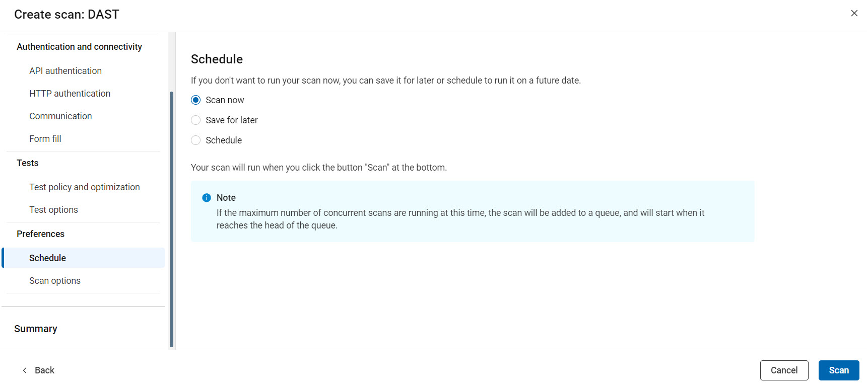

  10. 首选项:计划
    指定扫描运行的时间:现在、稍后或按计划。显示调度选项的 API 配置
    设置
    选项
    立即扫描
    一旦设置和审核完成,您的扫描就会运行。
    保存以供日后使用
    完成后,您的配置将被保存。您可以稍后运行扫描。
    计划
    您的配置将保存,并且一个或多个扫描将按配置运行:
    1. 选择日期和时间。根据计算机上配置的时区输入这些设置,但请注意,在用户界面中显示时时间将转换为 UTC。
    2. 要多次运行扫描,请选中重复,然后选择:
      • 每日,并选择每日时间间隔(1-30 天)
      • 每周,并选择星期几,或
      • 每月,选择每月时间间隔,然后选择一个月中的哪一天,或一个月中的哪个工作日(第一、第二、第三、第四、最后一个)。
      注: 如果在预定时间到达时正在运行最大并发扫描数,那么扫描将在订阅允许时立即开始。
    3. 设置结束日期(扫描将运行的最后一个日期),或单击删除结束日期以使调度无限期运行。

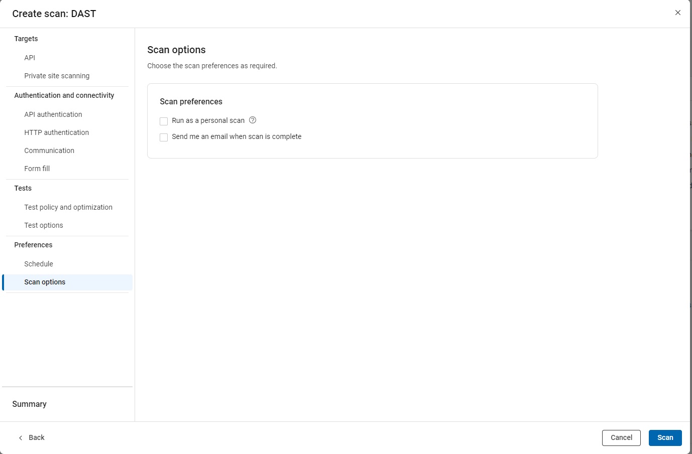

  11. 首选项:扫描选项
    扫描选项面板中,您可以:
    • 选择将扫描作为个人扫描运行。
    • 选择在扫描完成时接收电子邮件。
    显示扫描选项的 API 配置
