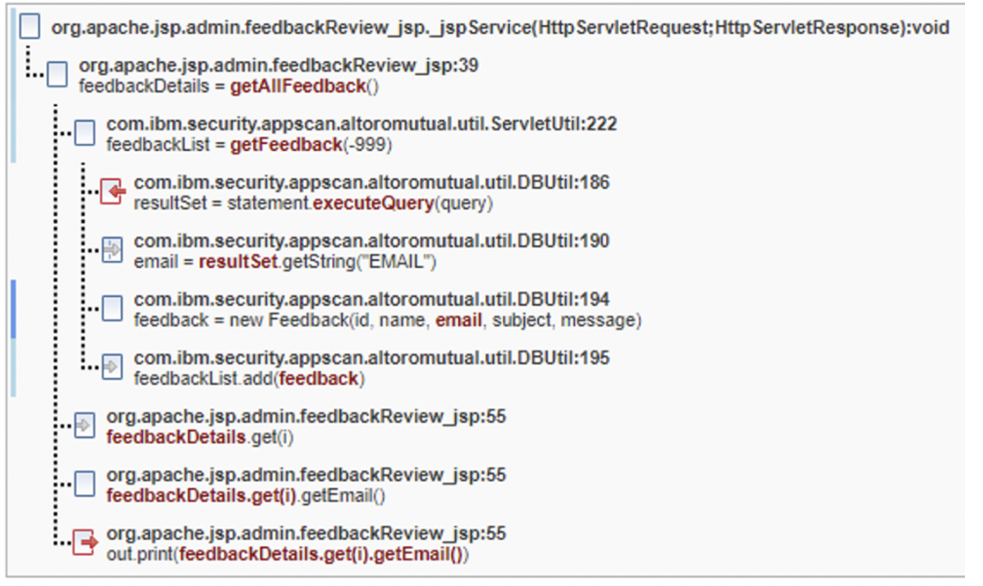

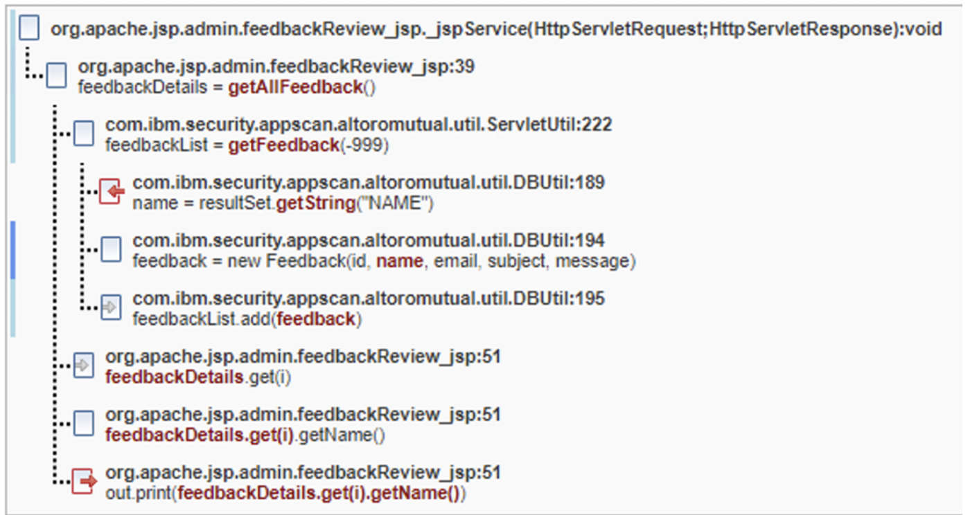

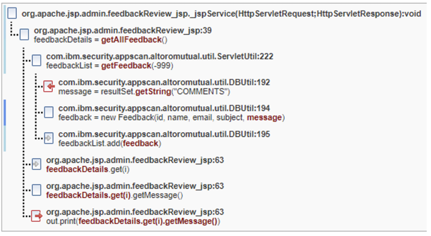

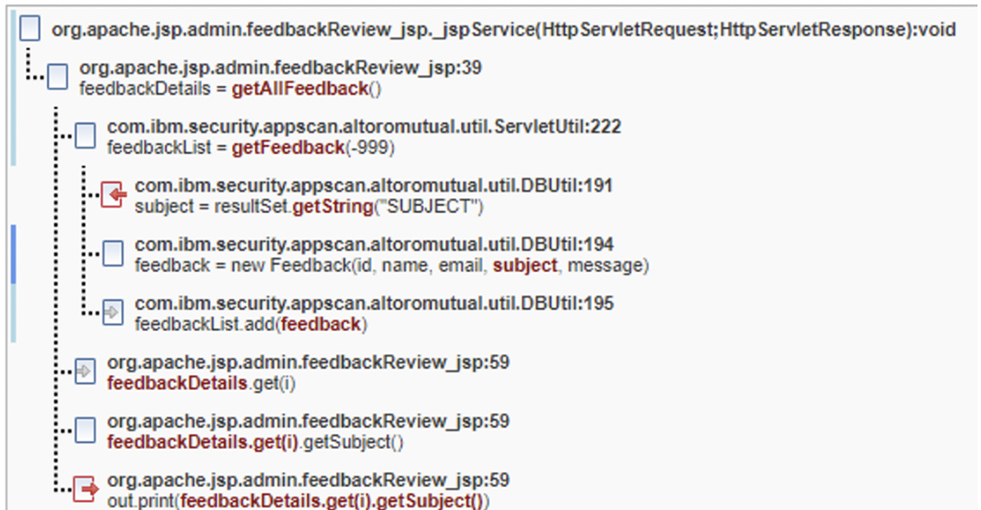

在以下图像中,有五个参数(idnameemailsubjectmessage)最终使其 DBUtil.java 中第 194 行的修订点 new Feedback。虽然 id 是一个 int,而不是跨站点脚本编制的可攻击向量,但其他四个参数都是可攻击的,必须予以补救。
跟踪告知我们存在五种不同的症状,并且由于不同行上出现的 out.print 调用,该症状会进入浏览器页面。如果 new Feedback 调用将允许的字符列入允许列表,或者对构造函数内的这五个实体的数据进行某种清理/验证,那么将解析该修订组的所有发现结果。如果忽略该修订组修订点,那么需要为其中每个发现结果添加四个不同的编码调用。
注:跟踪视图左侧查找垂直蓝色条以标识修订位置。

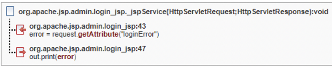

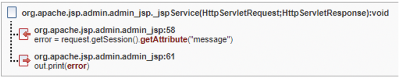

共同 API 修订组
在此示例中,有两个发现结果具有相同的根本原因(输入字符串没有转义)。每个问题都需要单独解决,但是此修订类似,或者在这种情况下,这两个实例完全相同。

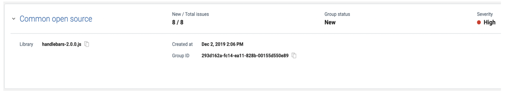

共同开源修订组
在此示例中,发现该库有八个不同的漏洞。因此,创建了一个修订组以显示此库的所有漏洞,从而加快了审核与该库相关联的每个漏洞的过程。
