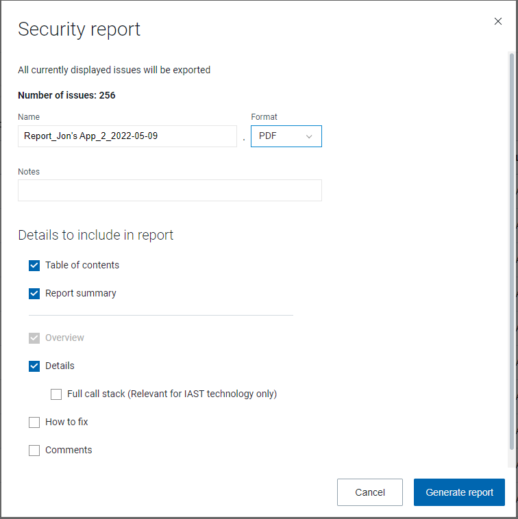

要生成安全性报告:
  1. 请执行下列其中一项操作:
    • 对于应用程序或扫描,请执行上述步骤。
    • 对于问题列表,请应用过滤器以仅显示您希望包含在报告中的问题,然后单击安全性报告
    此时会打开安全性报告对话框。
  2. 为报告指定名称(或保留缺省名称),然后选择文件类型(HTMLPDF,在某些情况下还有 CSV 和 \)。
  3. 添加将在报告顶部添加的注释。可选。
  4. 选中需要包含在报告中的部分对应的复选框,并取消选中不需要的部分对应的复选框。
  5. 单击生成报告
    系统将生成报告并将其保存到您的计算机中。
    注: 对于过滤后的列表,单击该按钮时,将生成安全性报告。因此,与反映扫描完成时数据的常规安全性报告不同,过滤后的报告将反映发现问题的最新状态。例如,状态从更改为已修订的问题在此报告中显示为已修订
    注: 如果报告非常大,那么生成 PDF 格式报告可能会失败。在这种情况下,将改为生成 HTML 格式报告。如果发生这种情况而又需要 PDF 格式,请使用过滤器来创建较小的问题块,然后生成两份或更多报告。
