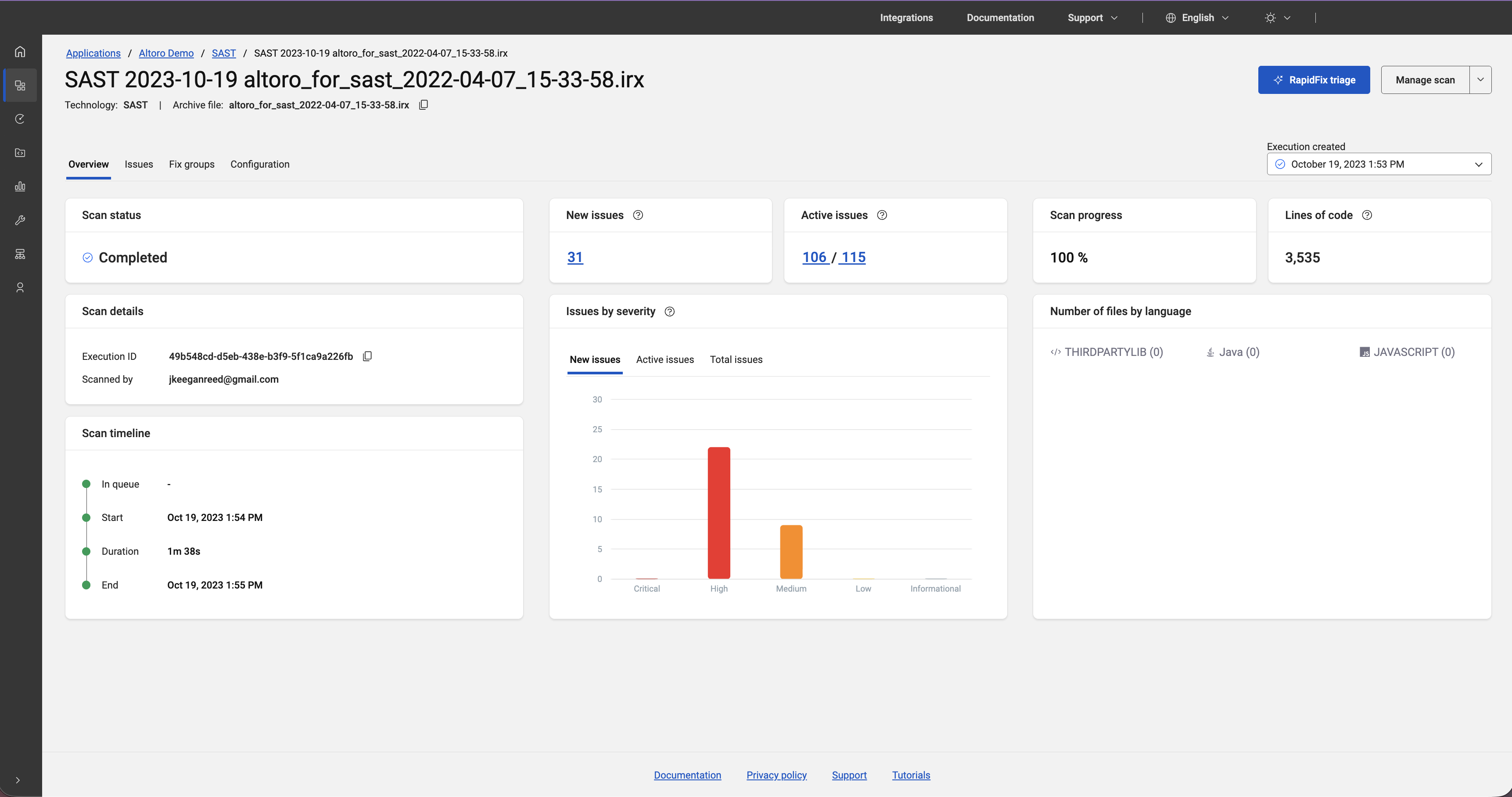

RapidFix をサブスクライブするには、静的分析 (SAST) スキャンのシングルスキャン・ビューから「RapidFix トリアージ」をクリックし、表示されるダイアログボックスの「詳細」をクリックします。 AppScan 360° 新しいブラウザーウィンドウが開き、HCL セールスチームに詳細情報を要求できます。

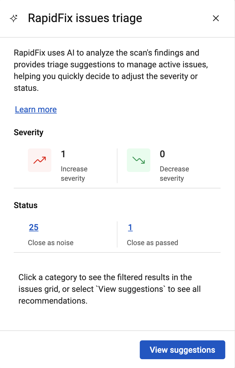

RapidFix をサブスクライブして構成すると、RapidFix で自動的に測定された結果が以下のように表示されます。
  • 1 つのスキャンビューから「RapidFix トリアージ」をクリックすると、RapidFix 検出結果の概要が表示されます。「提案の表示」をクリックして「問題」ページに移動します。
