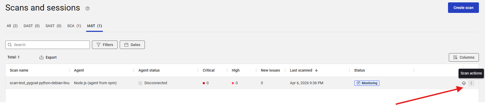

スキャンが作成されると、「アクション」ドロップダウンに以下の項目が適宜表示されます。
  • 新しいキーの生成: ダウンロードしたキーを失った場合。
    注: 新しいキーを生成すると、前のキーは無効になります。
  • 停止: 実行中のスキャンを、削除することなく停止します。後で再び開始できます。現在のスキャン結果に関するレポートが必要な場合は、「すべての問題」タブに移動します。
  • 開始: 停止されたスキャンを開始します (ライセンスにより許可される場合)。スキャンの問題カウンターはゼロから始まります。
  • キャンセル: スキャンを削除します。
