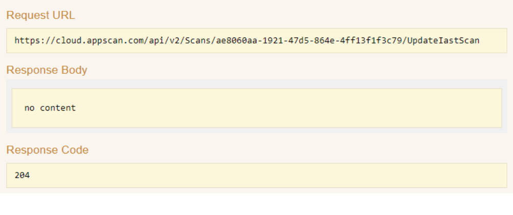

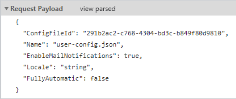

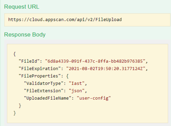

IAST エージェントは、AppScan 360° REST API またはローカル・ファイルから配置します。どちらの場合も、IAST がアクティブに監視している間に更新でき、数秒以内に更新が有効になります。
REST API
  1. 要求 FileUpload を送信します。応答には FileId が含まれます。
  2. 受信した FileId を使用して IAST エージェントを更新します。

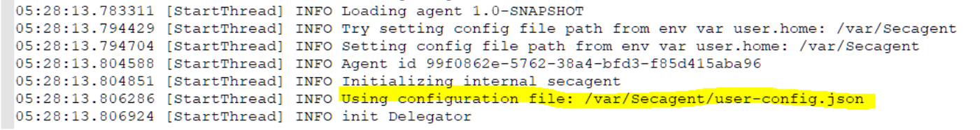

ローカル・ファイル
構成ファイルは、サーバー上のディレクトリーにコピーすることで配置します。配置場所は通常、サーバーの一時フォルダーです。last でこの場所が stout に出力されます。

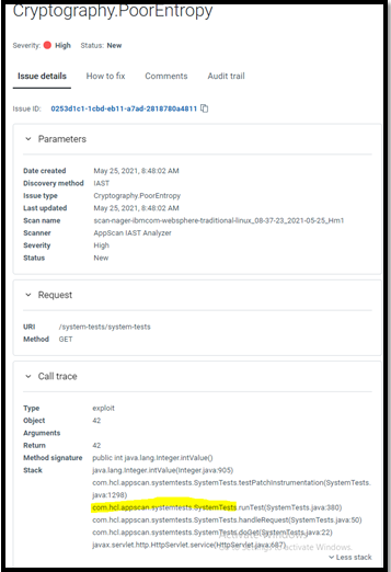

名前空間による悪用のフィルタリング
フィールド 値 説明
ignoredMethods ストリングの配列
デフォルト: なし
名前空間に基づいて、エクスプロイトの問題 (Cryptography.PoorEntrpy、Cryptography.InsecureAlgorithm など) をフィルターにより除外します。
注: これにより、その名前空間からのすべての問題が除外されます。
例:
この問題と com.hcl.appscan.systemtests.SystemTests からのすべての問題をフィルターにより除外するには、以下を追加します。
"ignoredMethods": ["com.hcl.appscan.systemtests.SystemTests"]

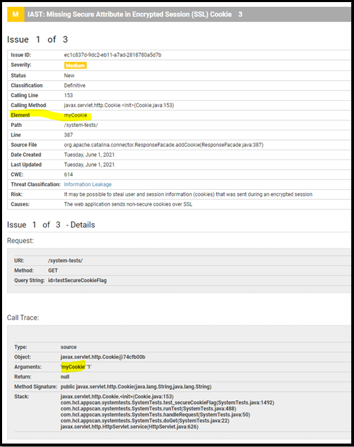

安全でない Cookie に関するレポートの無視
フィールド 値 説明
ignoredNonSecureCookies, ignoredNonHttpOnlyCookies ストリングの配列
デフォルト: なし
セキュア属性が設定されていない場合、または Cookie の http のみ属性が設定されている場合は、IAST により報告されます。特定の Cookie をフィルターで除外するには、構成ファイルに Cookie 名を追加します。
例:
この問題をフィルターにより除外するには、以下を追加します。
"ignoredNonSecureCookies": ["myCookie"]

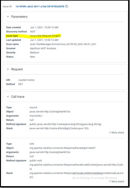

セキュリティー・ルールの無効化
例:
"securityRules": {
    "CheckCsrf": false,
    "CheckServerHeader": false,
    "CheckXPoweredBy": false,
    "CheckXAspNetVersion": false
デフォルトでは、すべてのセキュリティー・ルールが有効になっています。構成ファイルを使用して、レポート・タイプの一部を無効にできます。無効化するフィールドのみを指定します。他のフィールドはすべて有効化されたままになります。
例えば、“CheckCsrf” : false では、このタイプのすべての問題のレポートが無効化されます。

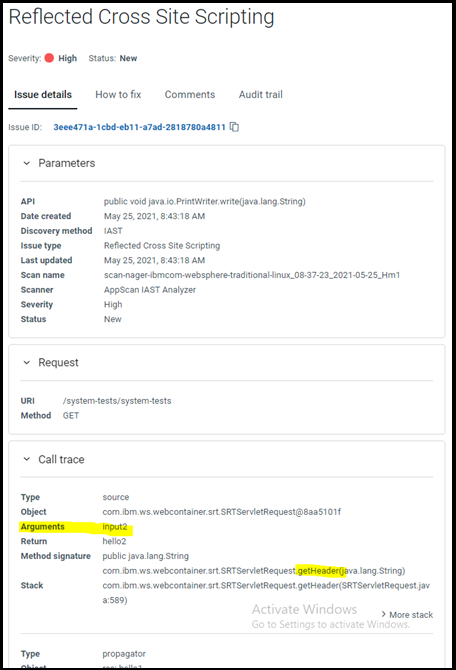

ヘッダー名または Cookie 名による注入の無効化
フィールド 値 説明
safeHeaders, safeCookies ストリングの配列
デフォルト: なし
ヘッダーまたは Cookie の値を、その名前で安全と宣言します。これにより、IAST でこのヘッダーまたは Cookie からの入力の追跡が停止されるため、この値からの注入がレポートされなくなります。
ヒント: HTTP ヘッダー名では、大文字と小文字は区別されません。
例:
次のクロスサイト・スクリプティングの問題のソースは、input2 というヘッダーです。この入力によって発生したすべての問題をフィルタリングするには、次を追加します。
"safeHeaders": ["input2"]
