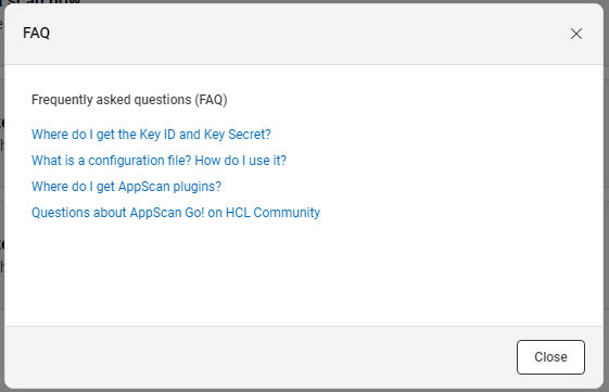

  • ヘルプ > バージョン情報を選択すると、AppScan Go! バージョン情報」ダイアログ・ボックスにアクセスできます。
  • ヘルプ > FAQを選択すると、「FAQ」ダイアログ・ボックスにアクセスできます。
    質問のいずれかをクリックすると、新しいブラウザー・タブでオンライン・ヘルプが開き、質問に回答する情報が表示されます。
