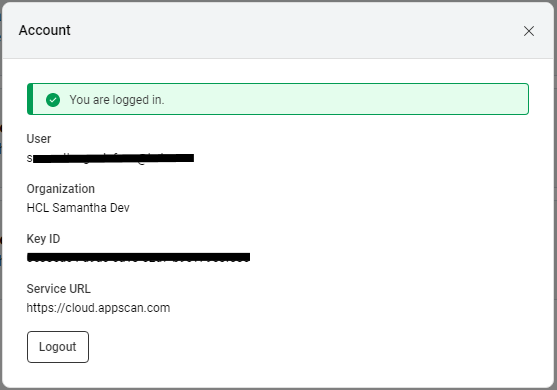

アカウント情報
アカウント情報にアクセスするには、「設定」 > 「アカウント」を選択します。
現在 AppScan 360° にログインしていない場合、まず キー ID およびキー・シークレットを指定します。AppScan Go! は「サービス URL」フィールドを特定し、適切な情報を入力します。
AppScan 360° にすでにログインしている場合、「アカウント」ダイアログ・ボックスに、現在のユーザー、ユーザーの組織、キー ID、現在使用中の AppScan サービスの URL が一覧表示されます。ログアウトするか、別のユーザー・アカウントに切り替えるには、「ログアウト」をクリックして現在接続されている AppScan サービスからログアウトします。

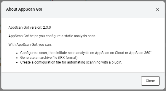

ヘルプ・メニュー
「ヘルプ」メニューには、AppScan Go! ユーザーの追加情報およびリソースがあります。
  • ヘルプ > バージョン情報を選択すると、AppScan Go! バージョン情報」ダイアログ・ボックスにアクセスできます。
