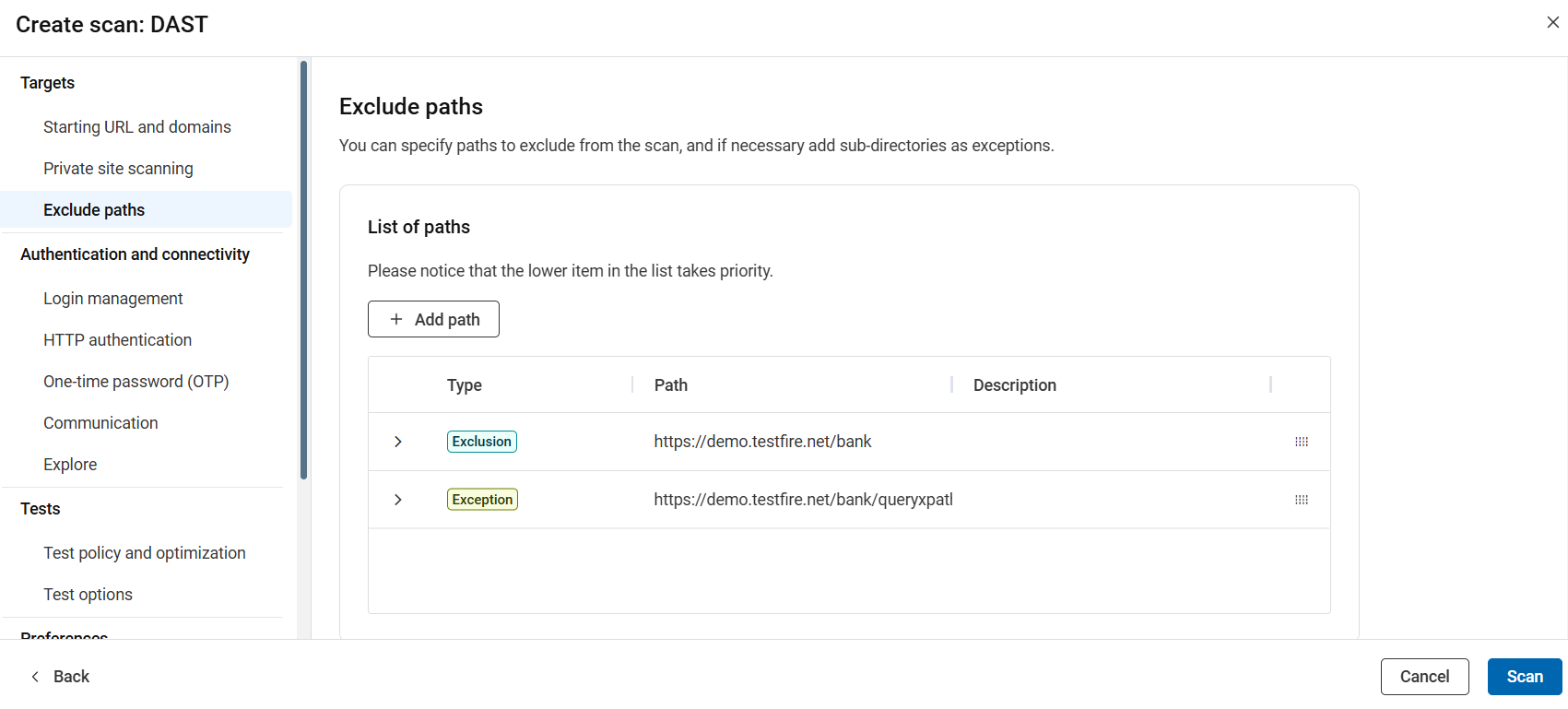

  4. ターゲット: 除外するパス
    アプリケーション内の特定のパスをスキャンから除外します。URL (絶対パス。クエリーを含む場合がある) または正規表現を「除外するパス」リストに追加することにより、自動探査ステージの有効範囲をフィルタリングできます。これを行う理由として考えられることは以下のとおりです。
    • まだ開発中であり、問題があることがわかっていて、現時点ではスキャンしたくない。
    • 問題がない ことがわかっており、スキャン時間を削減したい。
    • スキャンをアプリケーションの特定の部分に制限することにより、スキャン時間を削減する。
    除外するパスの例外として特定のパスをスキャン対象に含めることもできます。
    1 つの除外と 1 つの例外が追加された構成
    設定
    オプション
    + パスを追加
    リストの下にオプションが表示され、スキャンの除外または例外としてパスを追加します。
    除外 リストに含まれるパスがスキャンから除外されます。除外になるように構成されたパスに一致するリンクがフィルタリングされ、スキャンから除外されます。
    • パス: パスまたは正規表現を入力します。パスが正規表現の場合は、「RegEx」トグル・ボタンを選択します。
    • 説明 (省略可能): 「除外するパス」リストに表示する説明を追加します。
    • 除外: 除外を追加するには、このラジオ・ボタンを選択して「追加」をクリックします。例外を定義しない限り、リストされたパスとそのサブディレクトリーはスキャンから除外されます。
    例外 リストの上方で除外されたパス内にある特定のディレクトリーまたはファイルを含める場合に使用します。
    • 例外: リストの上位で除外されたパス内の特定のディレクトリーに例外を追加するには、このラジオ・ボタンを選択して「追加」をクリックします。リストされたパスはスキャンの対象になります。例外を有効にするには、除外のに表示する必要があることに注意してください。
    注:
    • 例外は、除外されたパス内にあるディレクトリーまたはファイルを含める場合にのみ使用します。例えば、https://demo.testfire.net/bank を除外した場合、https://demo.testfire.net/bank/queryxpath.jsp を例外としてリストの下方に追加すると、そのサブディレクトリーをスキャンに含めることができます。
    • スキャンの探査ステージとテスト・ステージの間で除外を追加する場合、AppScan® は除外されたパスが探査されたとしても、テストを行いません。
    • リスト内の 2 つの項目の間に矛盾がある場合、下の方の 項目が優先されます。リスト内の項目をクリックしてドラッグし、上下に移動して、必要に応じて項目の順序を調整します。
