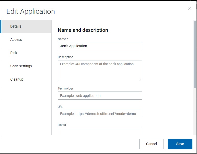

アプリケーションの編集
このタスクについて
手順
  1. 「アプリケーション」ビューで、アプリケーションの「編集」アイコンをクリックします。
    AppScan 360° で、「アプリケーションの編集」ダイアログが表示されます。
    「名前」および「資産グループ」を除き、このダイアログ内の属性は省略可能ですが、管理ツールとして使用できます。
  2. 属性を編集し、適切な値を割り当てます。セキュリティー・テストおよび脆弱性の追跡を行うためにご使用のアプリケーションをトリアージする際に、これらすべての属性を検索することができます。
    タブ フィールド 詳細
    詳細 名前 必須。
    説明 独自の参照に使用します。オプション。
    その他のフィールド 独自の参照に使用します。オプション。
    アクセス 資産グループ 適切な資産グループにアプリケーションを割り当てることで、このアプリケーションへのアクセスを制限します。アプリケーションは、1 つの資産グループにのみ属することができます。
    「資産グループ」ドロップダウン・リストは、管理者がユーザー管理に 1 つ以上の資産グループを作成している場合にのみ表示されます。それ以外の場合、新規に作成されたアプリケーションは、デフォルトの資産グループに属します。
    権限がある場合は、新しい名前を入力して、アプリケーション用の新しい資産グループを作成できます。
    詳しくは、「資産グループ」を参照してください。
