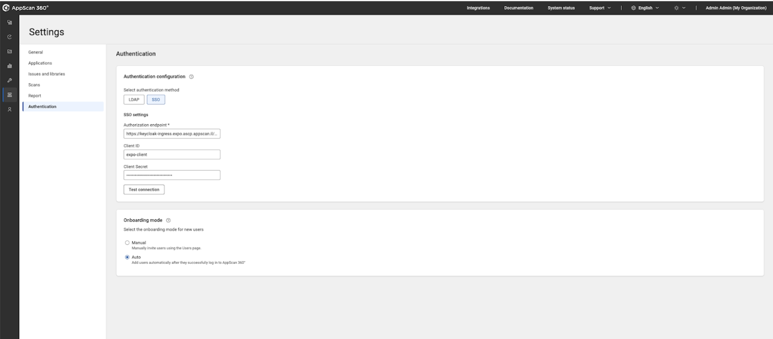

Configuration de l'authentification unique dans AppScan 360°
Pour configurer AppScan 360° afin d'utiliser l'authentification unique :
  1. Connectez-vous à AppScan 360° en tant qu'administrateur.
  2. Accédez à Paramètres > Authentification.
  3. Sélectionnez SSO comme méthode d'authentification.
  4. Spécifiez les détails du fournisseur d'identité comme suit :
    Champ Description
    Nœud final d'autorisation URL du nœud final d'autorisation/de découverte OIDC de votre fournisseur d'identité.
    ID client Identifiant unique attribué à AppScan 360° lorsqu'il est enregistré en tant qu'application client dans votre fournisseur d'identité.
    Secret client Clé secrète émise par le fournisseur d'identité pour une communication sécurisée avec AppScan 360°.
  5. Sélectionnez le mode d'intégration :
    • Manuelle : les utilisateurs doivent être invités par un administrateur via Gestion des accès → Utilisateurs.
      Lorsque l'e-mail d'un utilisateur est ajouté lors de l'intégration manuelle, la validation actuelle de AppScan 360° n'est pas présente pour vérifier s'il s'agit d'un ID d'e-mail valide.
    • Automatique : tout utilisateur du fournisseur d'identité valide qui se connecte est automatiquement ajouté à AppScan 360°.
      Choisissez Automatique uniquement si tous les utilisateurs du fournisseur d'identité peuvent accéder à AppScan 360°.
  6. Cliquez sur Tester la connexion pour valider la configuration.
  7. Cliquez sur Enregistrer avant de quitter l'écran.

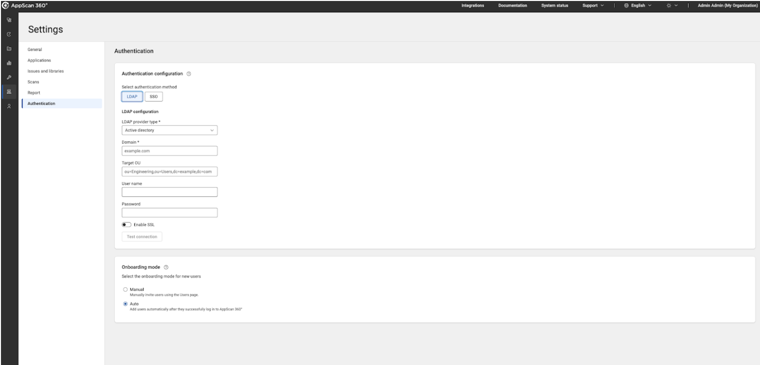

Configuration de LDAP dans AppScan 360°
  3. Sélectionnez LDAP comme méthode d'authentification.
  4. Dans la liste Type de fournisseur LDAP, choisissez Active Directory ou Domino LDAP.
  5. Indiquez les détails comme suit :
    Champ Description
    Domaine Nom de domaine (pour Active Directory) ou domaine racine d'annuaire
    OU cible Chemin d'accès à l'unité organisationnelle ou au DN de base utilisé pour rechercher des utilisateurs
    Nom d'utilisateur/Mot de passe Informations d'identification du compte de service utilisées pour la liaison LDAP
    Activer SSL Activer ou désactiver LDAP sécurisé (LDAPS)
  6. Sélectionnez le mode d'intégration :
  7. Cliquez sur Tester la connexion pour valider la configuration.
  8. Cliquez sur Enregistrer avant de quitter l'écran.
Remarque : À partir de la version 2.0.0, AppScan 360° prend en charge l'authentification des utilisateurs à partir de plusieurs domaines Active Directory (dans la même forêt Active Directory).
