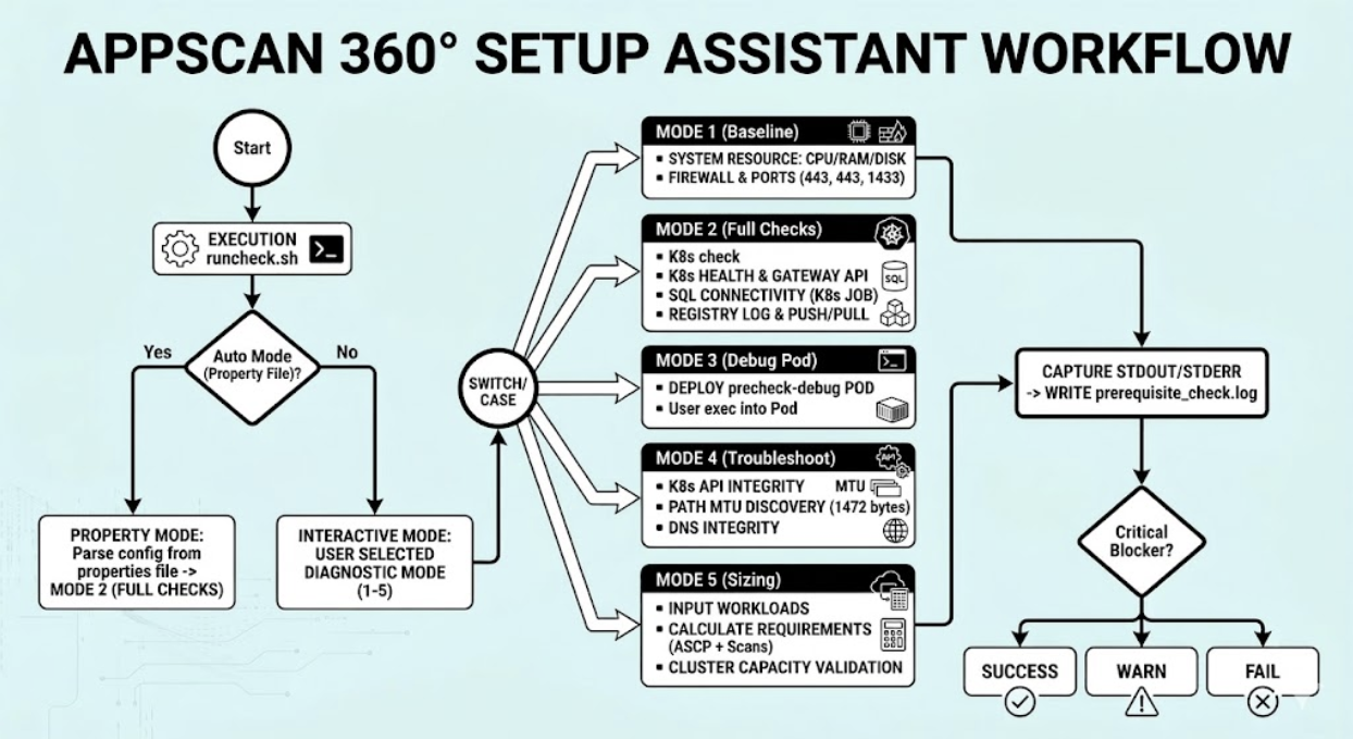

  1. Mode interactif : Lors de l'exécution, l'utilitaire vous invite avec cinq options de diagnostic spécifiques. Sélectionnez le mode qui correspond au niveau de validation requis.
  2. Mode géré par les propriétés (automatisé) : Pour exécuter des vérifications sur des variables d'environnement spécifiques sans invite manuelle, placez un fichier singular-singular.clusterKit.properties dans le même dossier que l'utilitaire. L'Assistant extrait automatiquement les données de configuration et valide l'environnement en conséquence,

Mode 1. Validation des ressources système (vérifications de référence)
Ce module évalue la capacité physique et au niveau du système d'exploitation de la machine hôte.

Mode 2 : Réseau, connectivité et intégrité K8s (vérifications complètes)

Mode 3 : Utilitaire Debug Pod

Mode 4 : Outil de dépannage Kubernetes
Ce module effectue des vérifications approfondies de la connectivité et de l'intégrité de l'API pour diagnostiquer les problèmes de communication entre l'hôte et le cluster.

Mode 5 : Vérification du dimensionnement de la configuration
Le module de dimensionnement garantit que votre cluster Kubernetes dispose de ressources matérielles suffisantes (UC et mémoire) pour assumer la charge de travail spécifique en fonction de votre type d'installation et de vos besoins de simultanéité de balayage.

Des journaux détaillés pour chaque vérification sont enregistrés dans prerequisite_check.log pour une analyse approfondie
