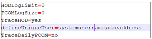

  2. ユニークライセンス数の設定
    管理者は、ライセンスマネージャーのインストールディレクトリにあるadminConfig.propertiesファイルを変更することにより、異なる値に基づいてライセンスの一意性を強制することができます。
    例:
    defineUniqueUser=systemusername;macaddress
    以下は、一意性を定義するために変更する必要がある利用可能なパラメーターです。
    IPアドレス: ip
    システムユーザー名:システムユーザー名
    MAC アドレス: macaddress
    マシン名: マシン名
    上記の属性の任意の組み合わせを使用してライセンスの一意性を定義することができます。複数のパラメータ値を設定する必要がある場合、各パラメータはセミコロン(;)で区切る必要があります。
    注:
    • 既存のログを持つユニークなユーザーを再定義する際には、サーブレットパラメータでライセンスマネージャの異なるインストール場所を指定するか(または既存のライセンスマネージャフォルダを削除する)、そして再起動することで、ライセンス数の計算中にエラーが発生するのを避けてください。
    • 一意のユーザーを再定義した後、HCL ZIE License Manager を再起動します。

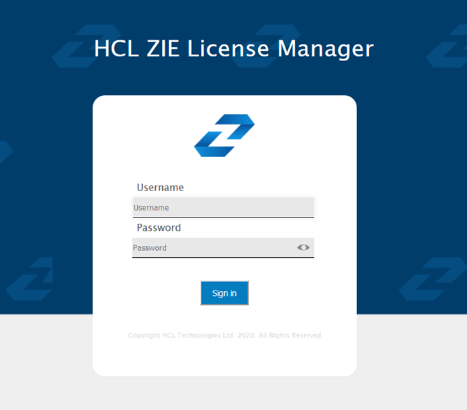

サーバーモジュールの成功したインストール後、管理者はライセンスロガーを使用して、ライセンスマネージャー管理コンソールからクライアントのログインを監視することができます。
コンソールは次の場所に移動してアクセスできます:http://appserver-address:port-num/<context-root>/
ユーザー名とパスワードを求められたとき、ユーザーはデフォルトのユーザー名であるadminとパスワードpasswordでログインすることができます。
ライセンスマネージャー管理者としてログインした後、メニューバーのadminをクリックしてパスワードを変更することができます。以下の新規ユーザー作成およびユーザーパスワードの変更セクションを参照して、詳細情報をご覧ください。

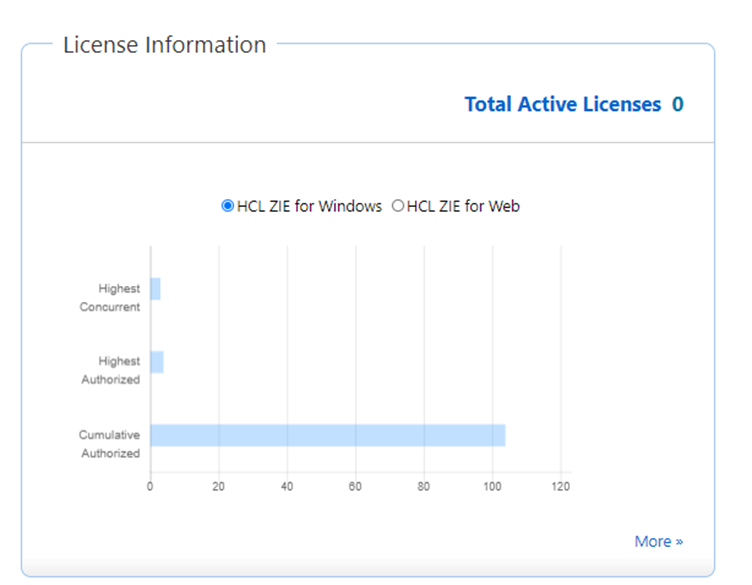

ライセンス情報:
  • 合計アクティブライセンス
    Web用ZIEおよびWindows用ZIEの同時アクティブライセンスの数。
ライセンス数の統計:
  • 最高同時ライセンス数
    最高同時ライセンス数は、ライセンスマネージャーのインストール以降、製品(ZIE for WebおよびZIE for Windows)に同時にアクセスしたユーザーの最大数を示します。
  • 最高認可ライセンス数
    最高認可ライセンス数は、1日にZIE for WebおよびZIE for Windowsのいずれかの製品にアクセスした認可ユーザーの最大数を示します。
  • 累積認可ライセンス数
    累積許可ライセンス数は、ライセンスマネージャーのインストール以降、いずれかの製品(ZIE for WebおよびZIE for Windows)にアクセスした許可ユーザーの総数を示します。
  • もっと
    もっと見るオプションをクリックすると、両方の製品のライセンスサマリーレポートに移動します。

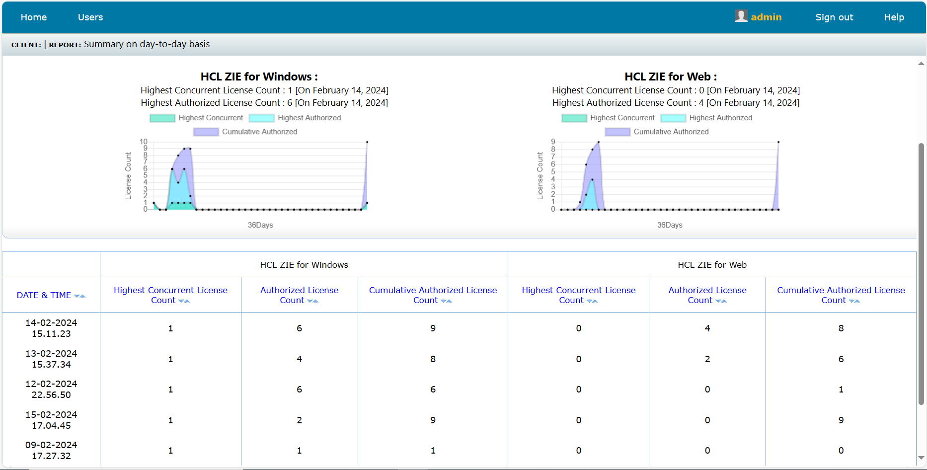

    デフォルトでは、レポートは個々の製品、ZIE for WebおよびZIE for Windowsのライセンスの日次サマリーを表示します。フィルター機能を使用して、指定した日付間隔でのライセンスの使用状況を表示できます。これには、各製品の次の情報が含まれます:
    • 最高同時ライセンス数(MM-DD-YYYY)
    • 最高認可ライセンス数(MM-DD-YYYY)
    表形式のビューは、タイムスタンプ付きのZIE for WebおよびZIE for Windowsのライセンス詳細を示しています。
    • 最高同時ライセンス数
    • 最高認可ライセンス数
    • 累積認可ライセンス数
    管理者は必要に応じて特定の列を並べ替えることができます。

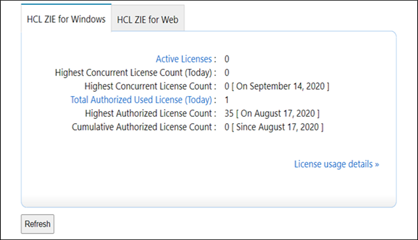

ZIE for WebおよびZIE for Windowsに特化したライセンス数統計:
各セクション/タブは、対応する製品の以下の情報を表示します。
  • アクティブライセンス
  • 最高同時ライセンス数(今日)
  • 最高同時ライセンス数
  • 合計承認済み使用ライセンス(今日)
  • 最高認可ライセンス数
  • 累積認可ライセンス数
アクティブライセンス
アクティブな同時ライセンスは、ZIE for Web / ZIE for Windows(アクティブセッション用)です。管理者は、強調表示された「アクティブ・ライセンス」のリンクをクリックして、アクティブ・クライアントの詳細を表示できます。アクティブクライアントレポートは、その時点でのすべてのアクティブクライアントについての以下の情報を示します。
  • IPアドレス
  • システムユーザーネーム
  • マシン名
  • MACアドレス
  • サブクライアント・タイプ
  • チェックインタイム
管理者は、必要に応じて特定の列を並べ替えることができます。
最高認可ライセンス数
最高認証ライセンス数は、ライセンスマネージャーのインストール以降の任意の日に、製品(ZIE for Web / ZIE for Windows)にアクセスする認証ライセンスユーザーの最大数を示します。
累積認可ライセンス数
製品のライセンス マネージャー (ZIE for Web / ZIE for Windows) のインストール以降の個別の許可ユーザーの累積許可ライセンス数。

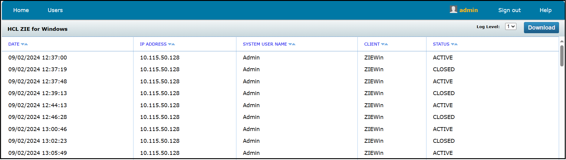

ライセンス使用の詳細:
現在の日のライセンス詳細レポート(ZIE for Web / ZIE for Windows)。
ログレベル
このオプションは「ライセンス使用詳細」ページで利用可能です。
ログレベルを選択します(1-LOWから3-HIGHまで)ログに記録するエントリーの数をフィルタリングします。デフォルトのログ・レベルであるレベル 3 (HIGH) は、定期的なクライアント・チェックインとともに、接続が閉じられたエントリーを含むすべてのエントリー・パラメーターをログに記録します。他のすべてのログレベル(1と2)は、最初のクライアントチェックインと接続終了エントリのみを記録します。
以下は記録されるパラメーターです:
  • クライアントのIPアドレス
  • システムユーザー名
  • マシン名
  • MACアドレス
  • クライアントタイプ
  • 接続の状態
  • タイム・スタンプ
レベル3: すべてのパラメーター
レベル2: タイムスタンプ、IP、システムユーザー名、クライアントタイプ、サブクライアントタイプ、マシン名、接続ステータス
レベル1: タイムスタンプ、IP、システムユーザー名、クライアントタイプ、サブクライアントタイプ、接続ステータス
ログレベル3(HIGH)を含むライセンス使用レポートは、ライセンス使用情報とともに、管理者によって.csvファイル(Excelワークブックとして開くことができます)に抽出することができます。

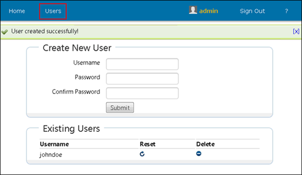

ユーザー管理:
ライセンスマネージャー管理コンソールにアクセスできるユーザーを管理するには、メニューバーのユーザーをクリックします。
新しいユーザーを作成する
新しいユーザーを作成するには、次の手順を実行します:
  • ユーザータブに移動します。
  • ユーザー名を指定します。(ユーザー名は大文字小文字を区別しません)。
  • 必要なパスワードを指定します(パスワードの長さは5〜 20文字でなければなりません)。
  • パスワードを確認ボックスにパスワードを再入力します。
  • 送信をクリックします。
    注: 管理者はライセンスマネージャーのための新しいユーザーを作成することができます。
既存のユーザーを削除する
「既存のユーザー」セクションで、ユーザー名の横にあるアイコンを選択すると、既存のユーザーを削除するオプションがあります。
既存のユーザーのパスワードをリセットするには
必要に応じて、管理者は、既存ユーザーのリストのユーザー名の横にあるアイコンをクリックして、選択したユーザーのパスワードをデフォルトのパスワード(パスワード)にリセットできます。

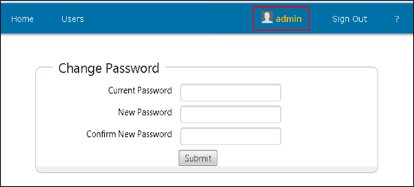

ユーザーパスワードを変更するには
ユーザーは、画面の上部に表示されるユーザー名フィールドにマウス・ポインターを合わせると、現在のパスワードを変更できます。現在のパスワードと新しいパスワードを指定した後、送信をクリックします。
