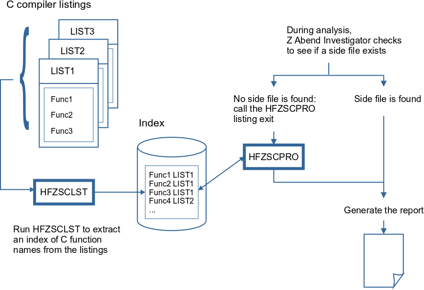

1. #pragma csect を使用してコンパイルされなかった C プログラムからの関数名の抽出
図に、#pragma csect オプションを使用してコンパイルされなかった C プログラムに対するソース・サポートを有効化する方法を示します。HFZSCLST EXEC は C コンパイラー・リストを処理し、C 関数名を PPA1 から抽出し、関数名の索引およびその一致するリスト・データ・セットを作成することができます。サイド・ファイルが分析中に見つからなかった場合、Z Abend Investigator は HFZSCPRO リスト出口を実行できます。これは HFZSCLST により作成された索引ファイルをスキャンし、指定した関数の一致するリスト・データ・セットの名前を返します。
