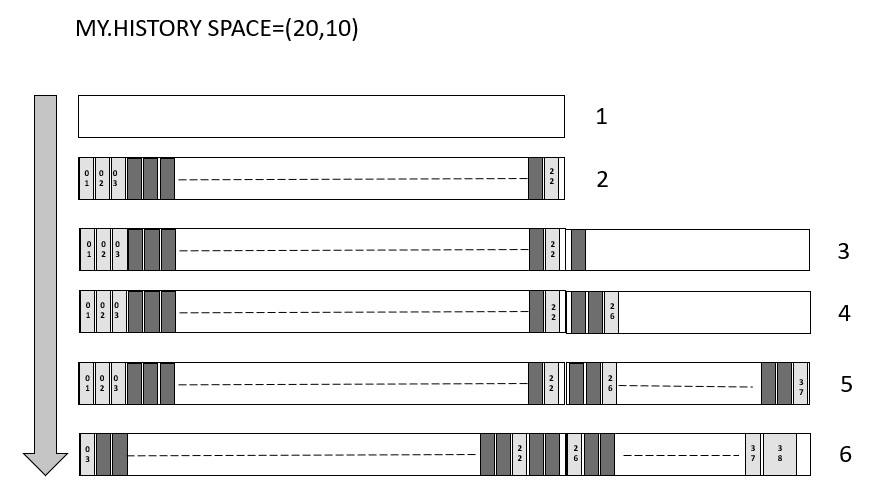

1. AUTO で管理される PDSE ヒストリー・ファイルの例
以降のステップを示す図。
  1. 1 次割り振り: 1 次スペース 20 個のシリンダーと 2 次スペース 10 個のシリンダーを使用して新規ヒストリー・ファイルが割り振られます。
  2. 障害項目はヒストリー・ファイルに書き込まれます。最初の 20 個のシリンダーが使用されるまでには、ヒストリー・ファイルに 22 個の障害項目が含まれるとします。
  3. 次の障害項目は、2 次割り振りをトリガーします。23 番目の項目が書き込まれるときに、最小値である 25 個の障害項目にはまだ達していないため、10 個のシリンダーの追加エクステントが割り振られます。
  4. 26 番目の障害項目が書き込まれると、割り振られているヒストリー・ファイルの現在のサイズが論理ヒストリー・ファイルのサイズとして記録されます。この例では、以下のようになります。20 個のシリンダー + 10 個のシリンダー = 30 個のシリンダー
  5. 30 個のシリンダーがすべて使用されるまでは、障害項目は書き込まれ続けます。30 個のシリンダーがすべて使用されたときにヒストリー・ファイルに含まれる障害項目の数は 37 だとします。
  6. 38 番目の障害項目が書き込まれる前に、割り振られている 30 個のシリンダー内にその新規障害項目が収まるまで、障害項目が (古いもの順に) 削除されます。
サイズに関係なく、残される障害項目の数が 25 個以下になれば、古い障害項目を削除する処理は停止します。
