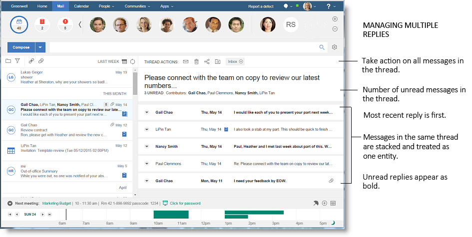

以下のコントロールは、同じ「スレッド」のメッセージがスタックされて、メッセージ・リスト内の 1 つのエンティティーとして扱われることを示しています。スレッドが有効であることを示すアイコン コントロールをクリックしてスレッド化メッセージを無効にでき、その場合、アイコンは次のように変わります。スレッドが無効であることを示すアイコン
スレッド化メッセージが有効な場合、未読メッセージを含むスレッドは太字で表示され、高優先度のマークが付けられたメッセージを含むスレッドは、識別しやすいように赤い感嘆符のアイコンで示されます。以前に送信したメッセージには「送信済み」 のラベルが付けられます。

スレッドを開くには、メッセージ・ビューでそのスレッドをクリックします。スレッド内で最も新しいメッセージが最初に表示され、それより古いメッセージはその下に省略表示されます。それぞれの見出しには、メッセージの送信者、送信日、メッセージの最初の数行が表示されます。古いメッセージは、見出しの隣にある三角アイコンを選択することで省略表示を解除できます。
各スレッドの最上部にある見出しには、スレッドの件名と元の送信者の名前が表示されます。また、そのスレッド内に未読メッセージがある場合は、その数も表示されます。

また、アクション・バーがあり、スレッドで全体的に実行できる以下の機能が備わっています。
  • すべて未読/既読にする
  • すべてをごみ箱に移動
  • すべてをフォルダーに移動
  • フォルダーから消去
  • レポート・チェーン・ビュー
注: これらのアクションは、同一スレッド内の着信メッセージに対しては無効になります。
