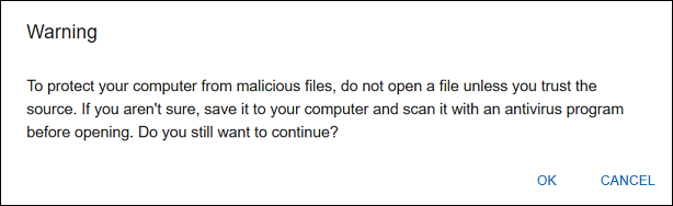

有効にしている場合、ユーザーは以下の手順を実行して添付ファイルをダウンロードします。
- 次のようにして、ダウンロードを開始します。
- 次のプロンプトを読み、「OK」をクリックします。
- ファイルを保存します。

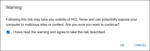

ユーザーは、次の 3 つの手順を実行して Web リンクにアクセスします。
- メール・メッセージの Web リンクをクリックします。
- 警告プロンプトで、「私は警告を読み、記載されたリスクを取ることに同意します。」ボックスを選択します。
- 「OK」をクリックします。
