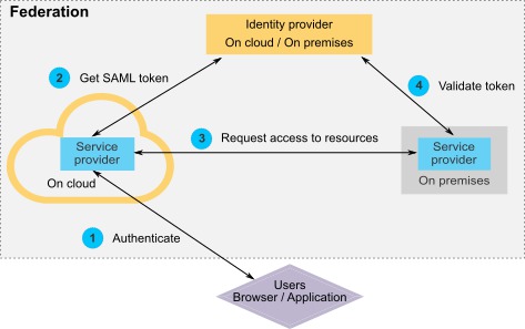

Diagramme
Le diagramme suivant illustre la fédération.
