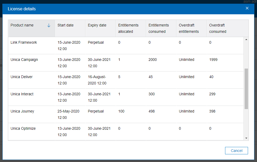

Der Benutzer kann die Details zum Lizenzverbrauch sowohl im HCL-Lizenzportal als auch auf der Seite mit den Lizenzierungsdetails der Unica-Plattform überprüfen. Benutzer können zur Seite Einstellungen > Lizenzierungsdetails navigieren. Wenn Sie auf die Seite Lizenzdetails anzeigen klicken, wird die Anzahl der Lizenzverbrauchsanzahl für alle berechtigten Produkte angezeigt.
| Produktname | HCL Unica-Produktnamen, für den die Berechtigung zugewiesen ist |
| Lizenztyp | Zeitspanne/Ewig |
| Startdatum | Beginn des Nutzungsrechts |
| Ablaufdatum | Verfallsdatum der Berechtigung (nicht anwendbar für die ewige Lizenz) |
| Verfügbare Berechtigungen | Die Gesamtzahl der Berechtigungen, die für ein Gerät oder einen Server bereitgestellt werden. |
| Verbrauchte Berechtigungen | Die bis jetzt verbrauchten Berechtigungen |
| Berechtigungen für Überziehungen | Ausverwendetes Lizenzierungsmodell, Aktuelles Modell unterstützt unbegrenzte Überschreistellung. (Nicht zutreffend für die ewige Lizenz) |
| Verbrauchte Überziehungen | Unterschied zwischen verfügbaren und überzogenen Berechtigungen. (Nicht zutreffend für die ewige Lizenz) |
