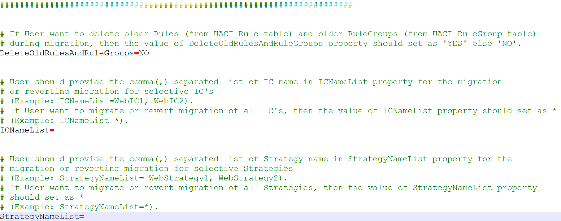

Vor Ausführen dieses Dienstprogramms müssen die Benutzer zum Pfad <Installation_Directory>\Interact\interactDT\tools\upgrade\conf navigieren und die Datei StrategyMigration.properties öffnen, um für die gewünschte Migration oder Zurücksetzung erforderliche Eigenschaften zu konfigurieren.
Die Benutzer müssen je nach der Verwendung die folgenden Eigenschaften ändern.
- DeleteOldRulesAndRuleGroups: Diese Eigenschaft bestimmt, ob die migrierten Daten der Regelgruppe (UACI_RuleGroup) und Regel (UACI_Rule) nach der Migration gelöscht werden müssen. Diese Eigenschaft gilt nur für die Migration.
- Wenn diese Eigenschaft auf
YESfestgelegt ist, kann die migrierte Strategie nicht auf das alte Modell zurückgesetzt werden. Daher wird empfohlen, den Wert dieser Eigenschaft beiNOzu belassen, damit die Möglichkeit eines Vergleichs besteht, sodass entschieden werden kann, ob nach der Migration eine Zurücksetzung erforderlich ist. Wenn diese Eigenschaft aufYESfestgelegt ist, müssen Sie die Daten für die Tabellen „UACI_RuleGroup“ und „UACI_Rule“ sichern. - Wenn diese Eigenschaft auf
Nofestgelegt ist, steht die alte Strategie weiterhin über das zugehörige Kampagnenobjekt zur Ansicht zur Verfügung. Sie kann jedoch nicht bearbeitet oder bereitgestellt werden.
- ICNameList: Diese Eigenschaft gibt die interaktiven Kanäle an, deren Strategien migriert oder zurückgesetzt werden sollen. Es muss eine durch Komma (,) getrennte Liste mit Namen interaktiver Kanäle sein. Zum Beispiel: ICNameList=WebIC1, WebIC2. Wenn die Strategien in allen interaktiven Kanälen migriert oder zurückgesetzt werden müssen, verwenden Sie ein Sternchen (*) als Wert:
ICNameList=*. - StrategyNameList: Diese Eigenschaft gibt die Strategien an, die migriert oder zurückgesetzt wurden. Es muss eine durch Komma (,) getrennte Liste mit Strategienamen sein. Zum Beispiel: StrategyNameList= WebStrategy1, WebStrategy2). Wenn alle Strategien migriert/zurückgesetzt werden müssen, verwenden Sie ein Sternchen (*) als Wert: StrategyNameList=*.Anmerkung: Mithilfe beider Listen „ICNameList“ und „StrategyNameList“ wird bestimmt, welche Strategien betroffen sein werden. Mit anderen Worten, eine in „StrategyNameList“ angegebene Strategie muss in einem in „ICNameList“ angegebenen interaktiven Kanal vorhanden sein, damit sie migriert oder zurückgesetzt werden kann.
